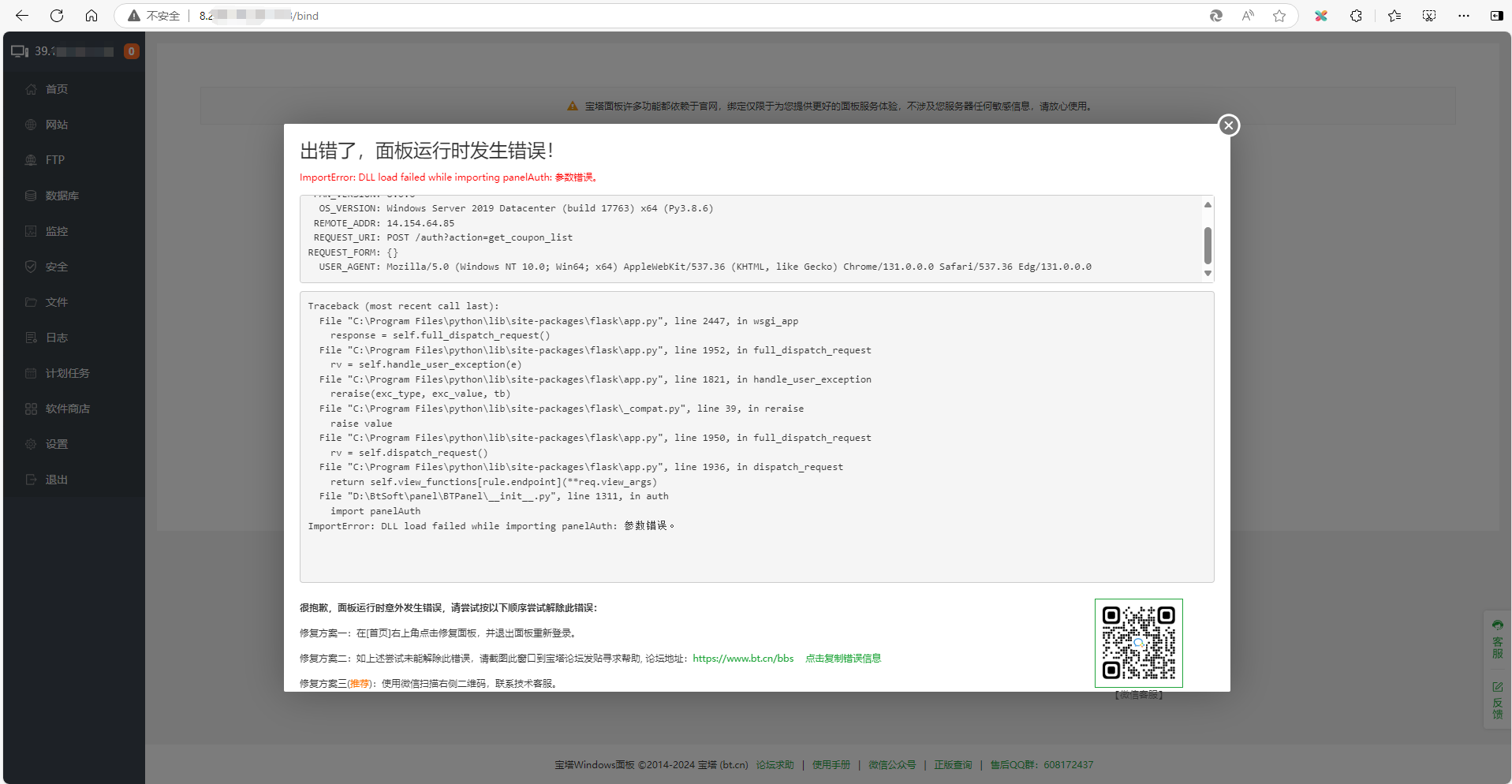

【待反馈】宝塔还是先前实例的ip地址且报错
发表在 Windows面板2024-12-11 16:38 [复制链接] 1 3465

您好,从图中看您的系统可能是安装了什么安全软件,需进行修复,IP 还是原先的 IP 地址,需要下面操作
1、删掉\BtSoft\panel\data\userInfo.json
2、删掉\BtSoft\panel\data\sid.pl
3、到 CMD 中执行
bt 17
4、重新访问面板地址,重新绑定会员账号信息,如果还是这样,请留言
