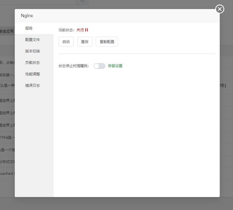

面板、插件版本:Nginx1.26
系统版本:Debian 11
问题描述:Nginx无法启动报错,网上教程都用了都不行
相关截图(日志、错误):没有
官方能不能修复一下,我看好多人都反应这个问题一直没有一个解决答案。官方应该把问题解决方法专门发出来。那位大佬解决一下,谢谢

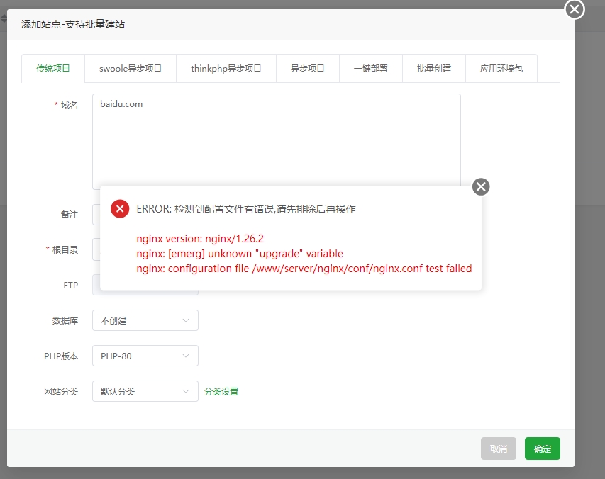

我发现问题在哪了,正好和其他用户说下,这个问题出在面板设置里面的开启免端口访问和面板SSL设置上,如果开启你你会发现Nginx无法使用启动各种报错,关闭就不会。这个应该是官方面板设置这两个冲突问题导致的。由于技术有限无法解决。

您好,您这个报错的是指出现无法使用的指令upgrade,建议您看一下您配置文件中的locathon的是否有相关的,并取消一下

说错了是面端口设置。技术大佬哪里有问题能不能给个修改好的示例
