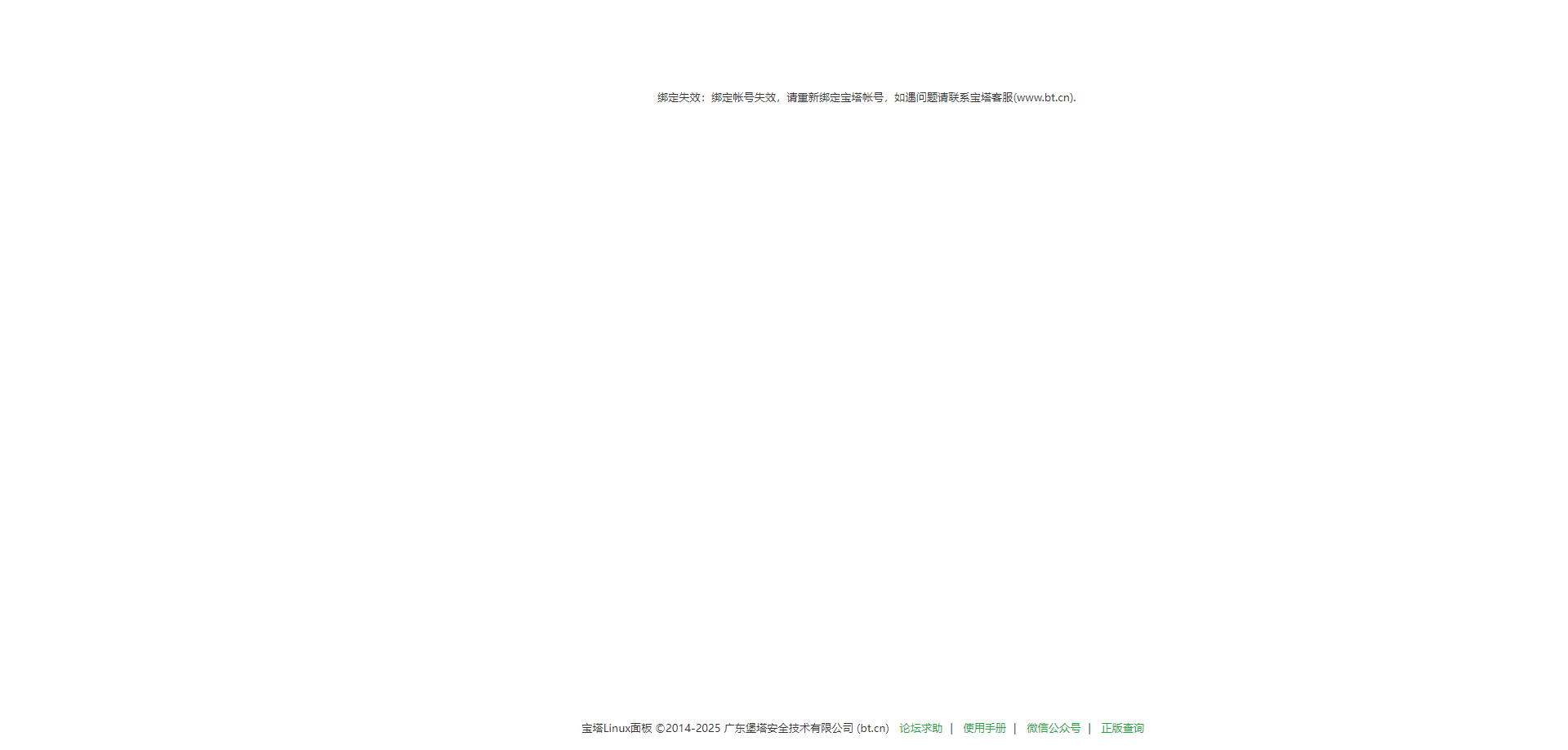

问题描述:登录宝塔面板后,跳到错误页,提示:
绑定失效:绑定帐号失效,请重新绑定宝塔帐号,如遇问题请联系宝塔客服(www.bt.cn).
想问一下,怎么重新绑定宝塔账号?
相关截图(日志、错误): 下载.png

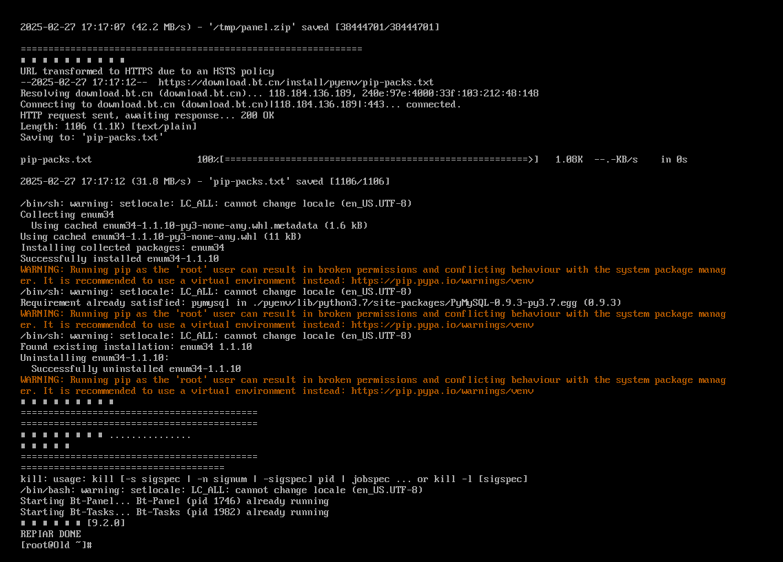

发表于 2025-2-27 17:27:49 | 显示全部楼层
阿珂 发表于 2025-2-27 17:09
可以在ssh终端执行bt 16先更新到最新版的看看

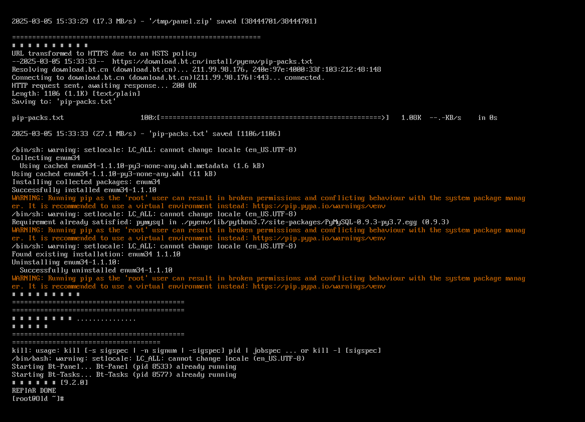

发表于 2025-3-5 15:39:03 | 显示全部楼层
阿珂 发表于 2025-3-4 15:08
最新版已经是9.5.0了
升级到9.5.0再看看
还是不行,看起来应该是升级失败了。
有没有卸载重装的方法呢?
发表于 2025-3-5 16:17:13 | 显示全部楼层
我又运行了一次面板的安装命令,现在已经可以正常登录了。
