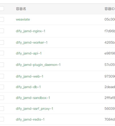

利用Docker的应用市场来安装Dify1.0.0版本的时候,容器都可以正常启动起来。但是在使用知识库的时候提示向量数据库连接失败。查看官方说明似乎默认使用的weaviate。但是容器列表中并没有此容器。只能手动添加他后知识库才能正常使用。

下面那一堆 dify_ 就是通过应用市场直接安装dify1.0.0带出来的。对比dify官方的docker-compose,发现缺少了向量数据库的容器。影响就是在使用知识库的时候,对文件内容无法做向量化存储。 所以需要手动建立一个向量数据库,dify默认使用的是weaviate 这个,带出一个这个就可以了

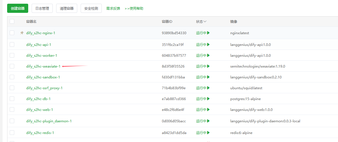

是有的哦,可以更新应用列表重新安装一下
自己已经安装好了,也可以不去动

有是有,但是配置好像错了,网络不通?
