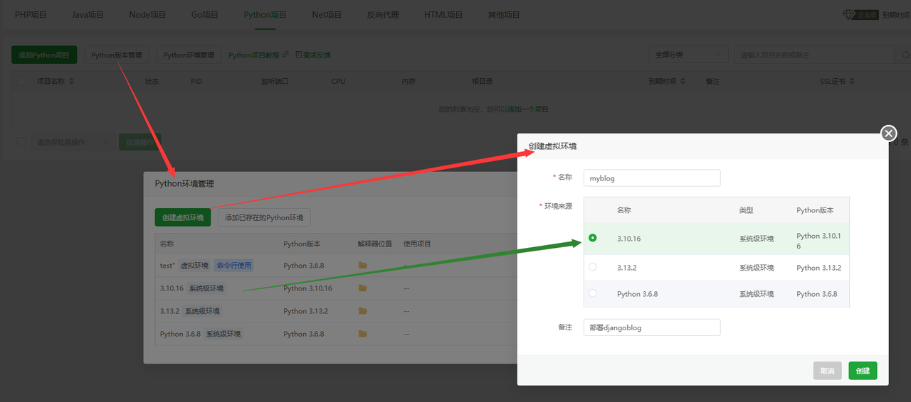

1. Python环境准备

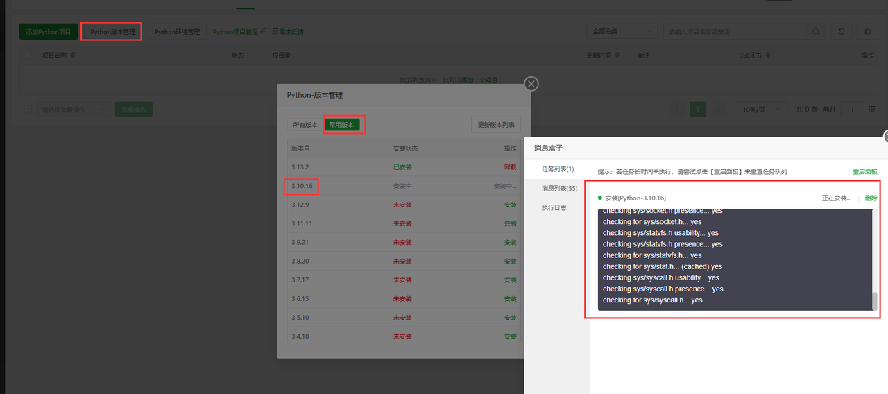

a、版本下载
b.虚拟环境建立, 使用刚才安装的Python环境创建一个虚拟环境,防止包结构混乱带来的管理麻烦

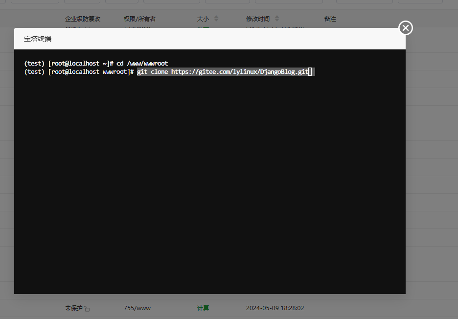

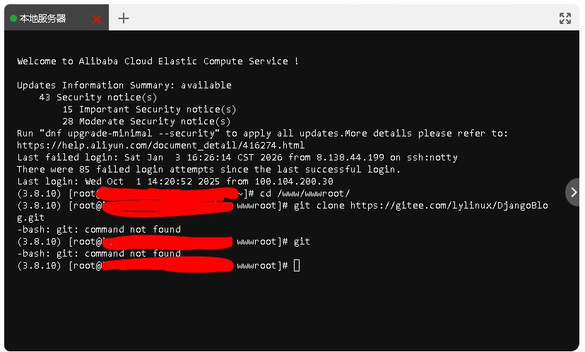

a.  1. git下载git clone https://gitee.com/lylinux/DjangoBlog.git

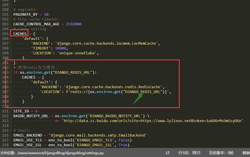

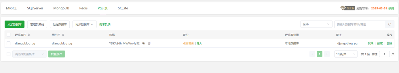

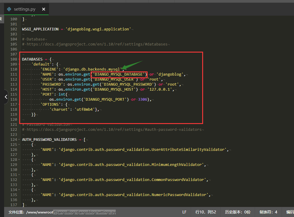

i.djangoblog项目默认推荐使用的是mysql数据库,但是我测试的机器没有安装,故切换为pgsq数据库
ii.在djangoblog项目的配置文件在/DjangoBlog/djangoblog/settings.py,可以看到默认使用的数据库信息, 和redis缓存方式

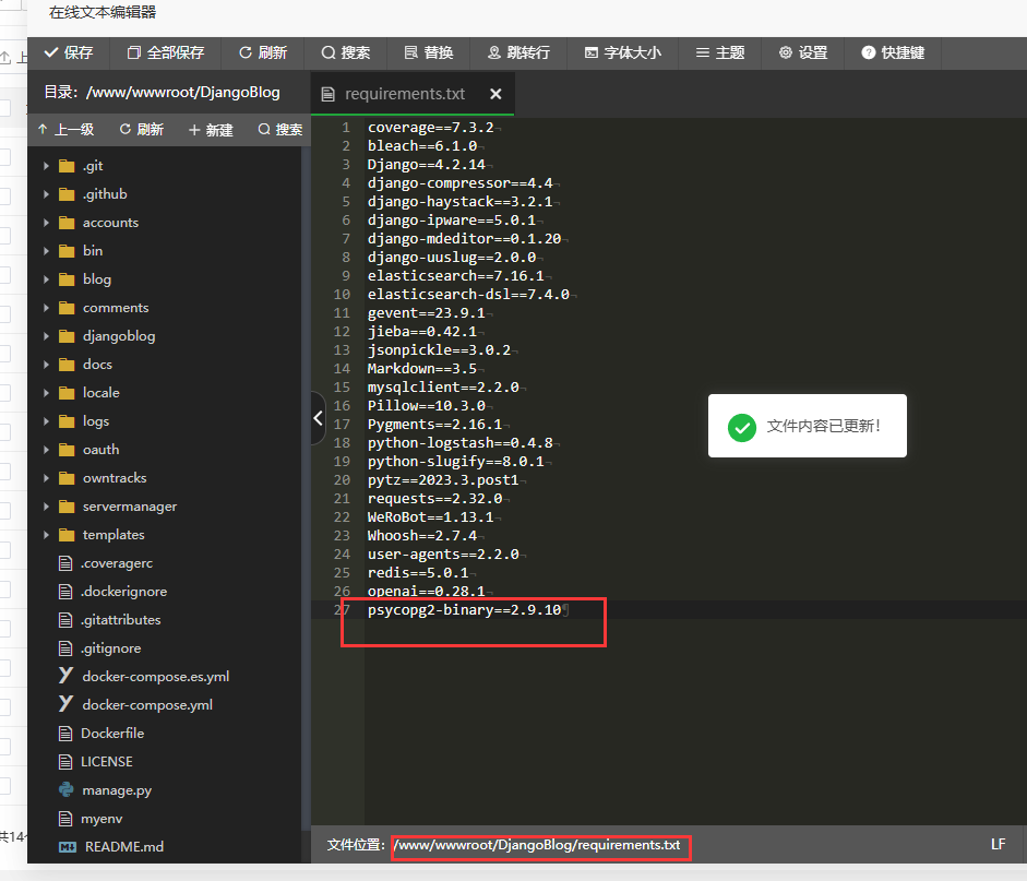

iii.修改为支持pgsql, 因为使用了pgsql,所以需要再第三方包记录文件中添加 psycopg2-binary这个链接pgsql的第三方库

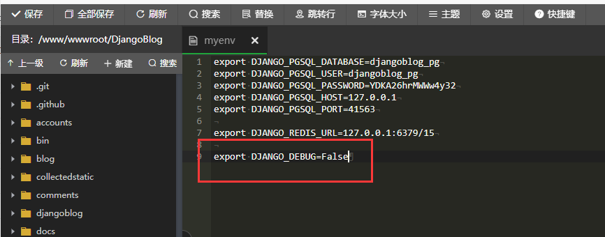

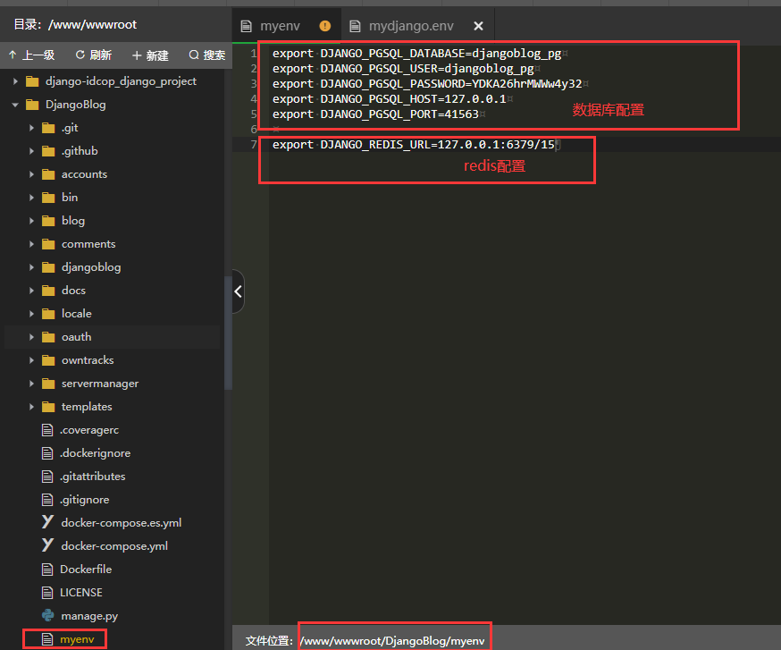

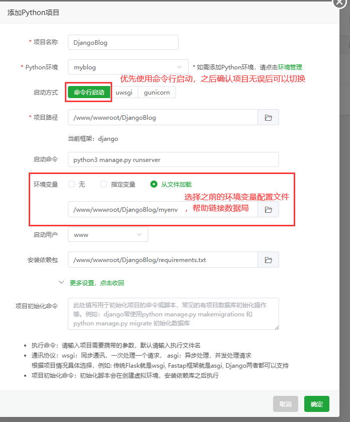

iv.因为该项目支持从环境环境变量获取配置信息,所以这里我使用创建一个名为myenvd的环境变量文件来配置数据库和redis缓存,方便后续管理

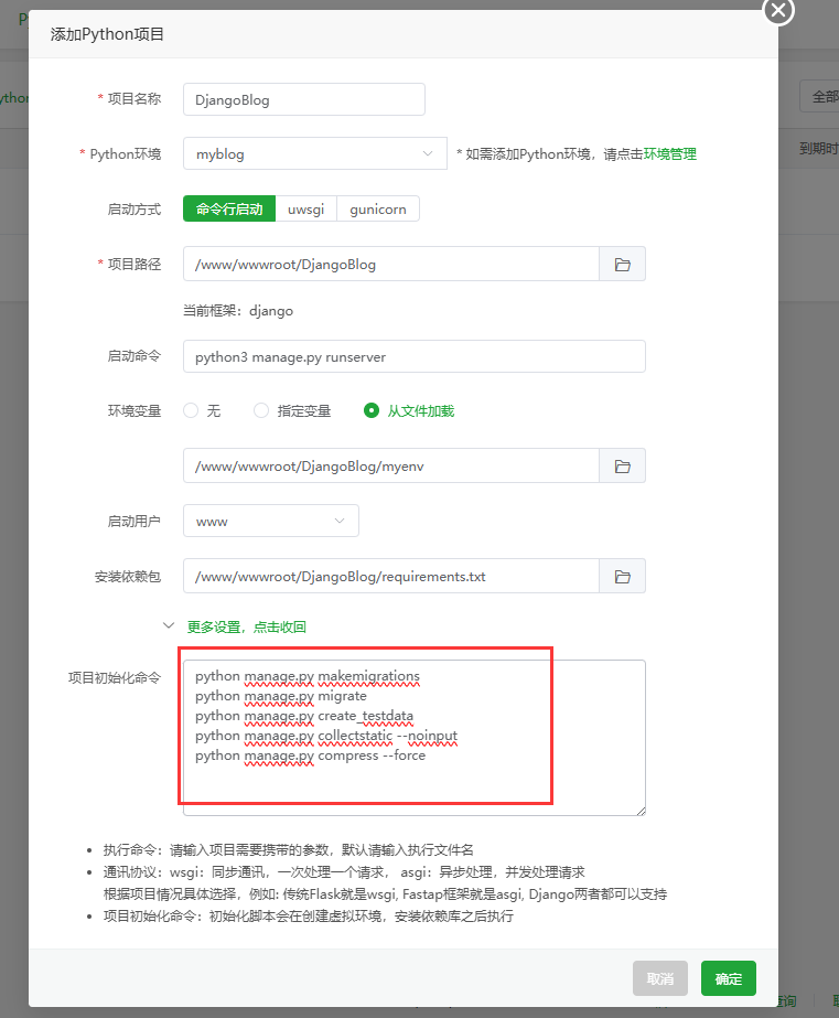

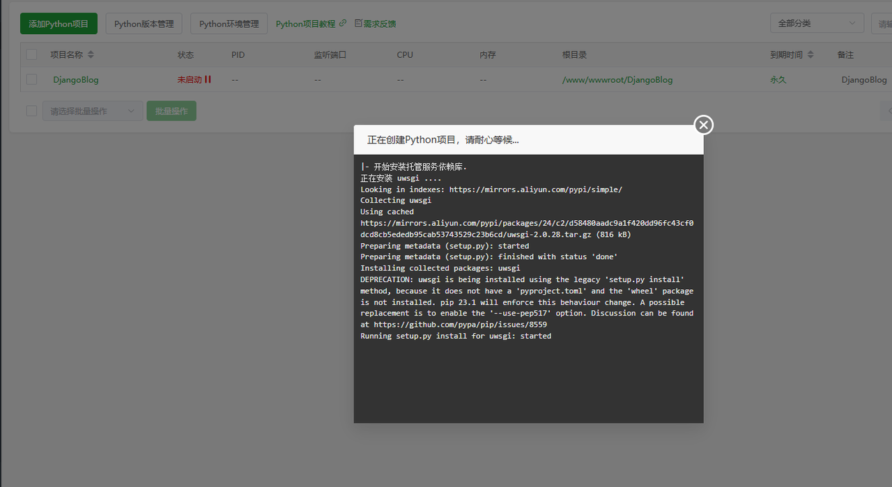

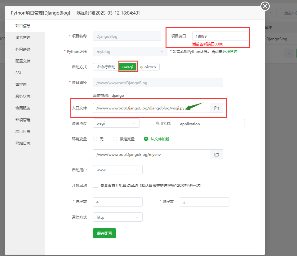

3.添加python项目
a.填写项目信息

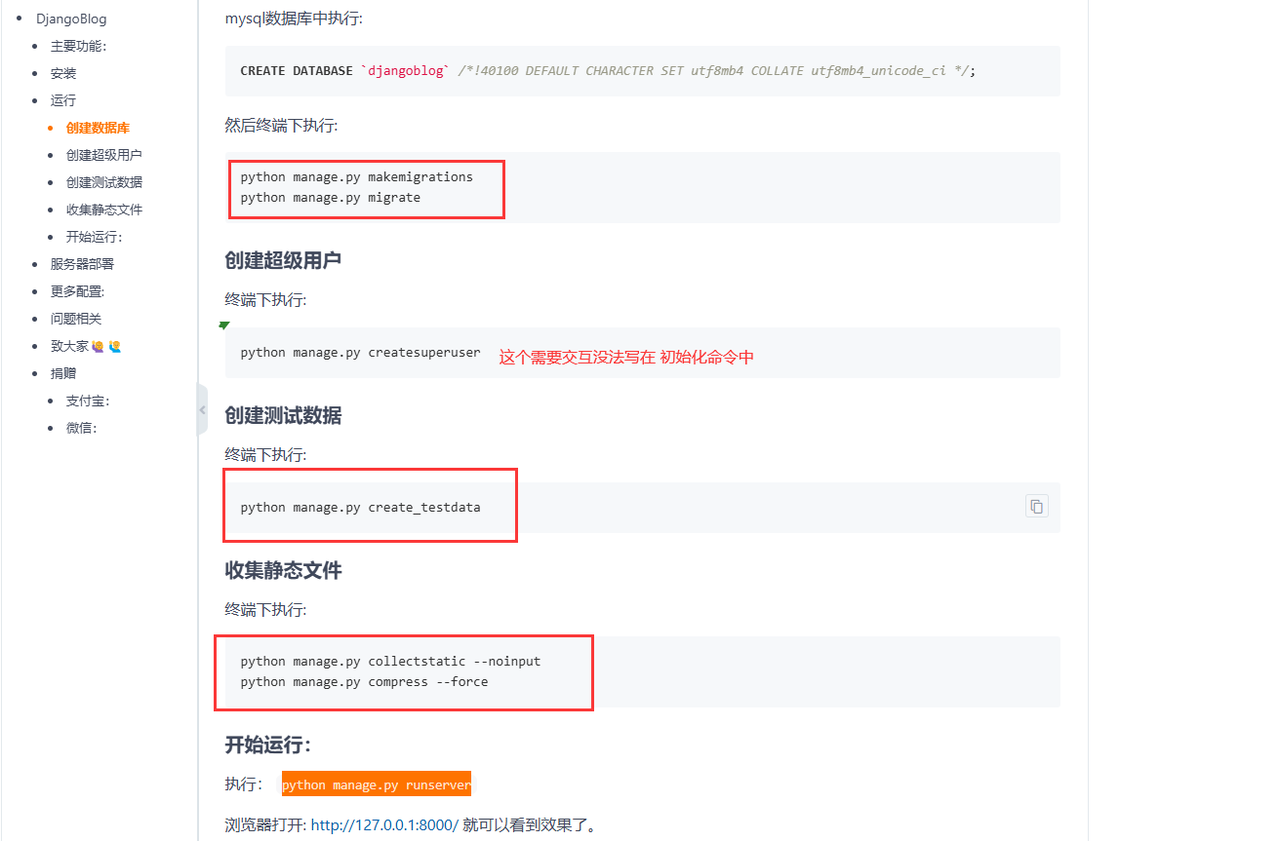

b.初始化命令,这个也可之后自己在终端输入执行,不过django项目需要数据库信息才能正常访问,所以这里如果没执行初始化命令,会启动失败
c.等待项目创建成功

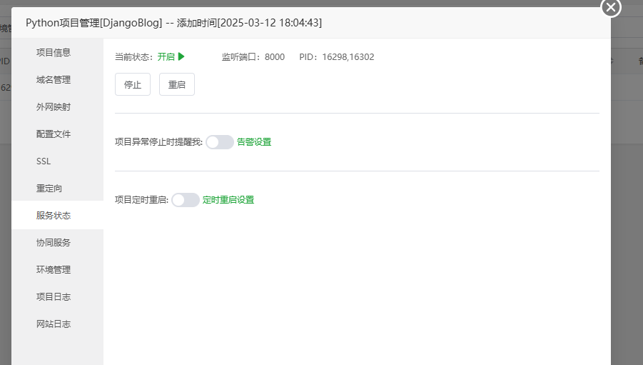

4.检查运行状态
a.正常运行, 如果没能正常运行可以检查是否有遗漏某些操作,没执行初始化是可能会出现启动失败的

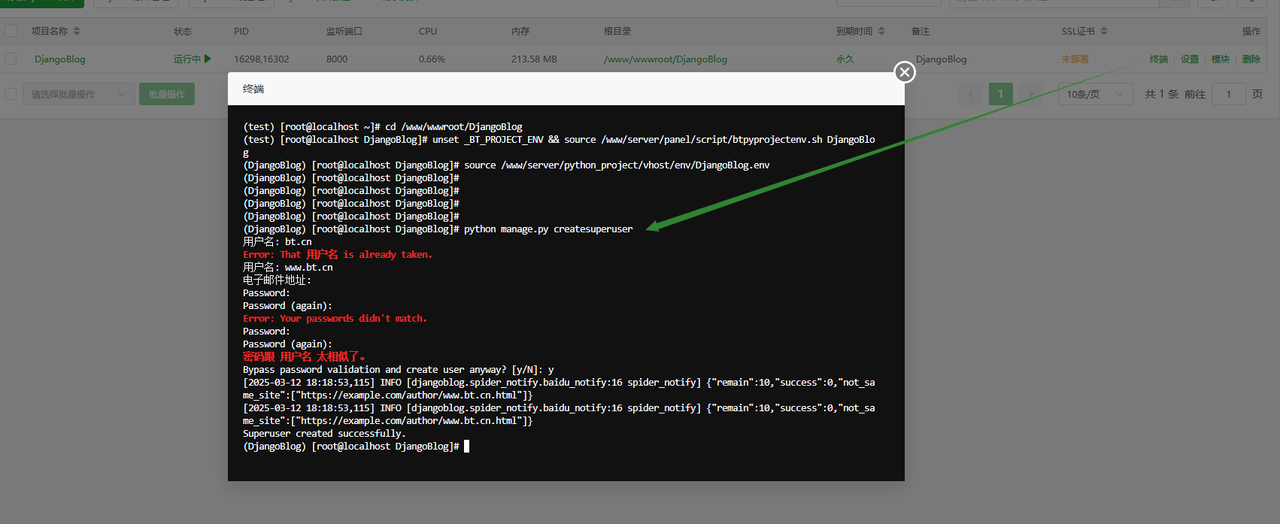

b.创建管理器

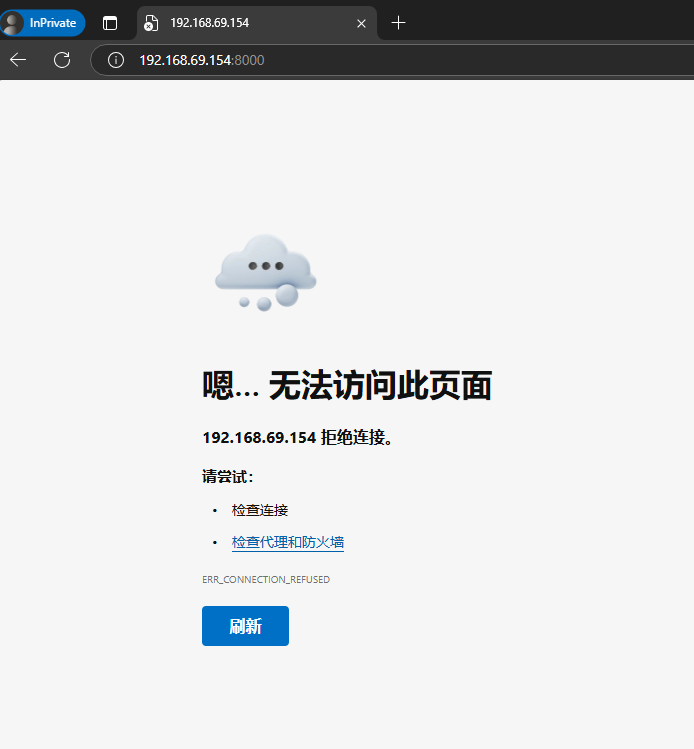

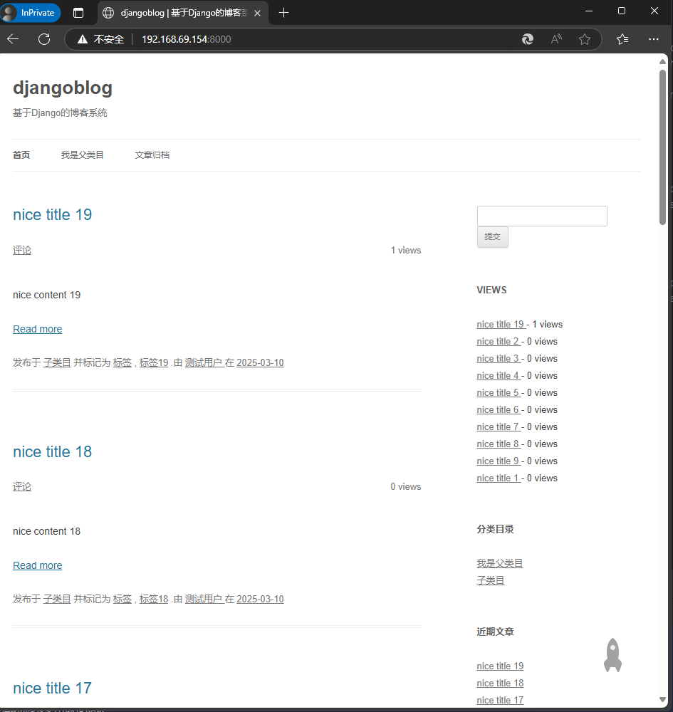

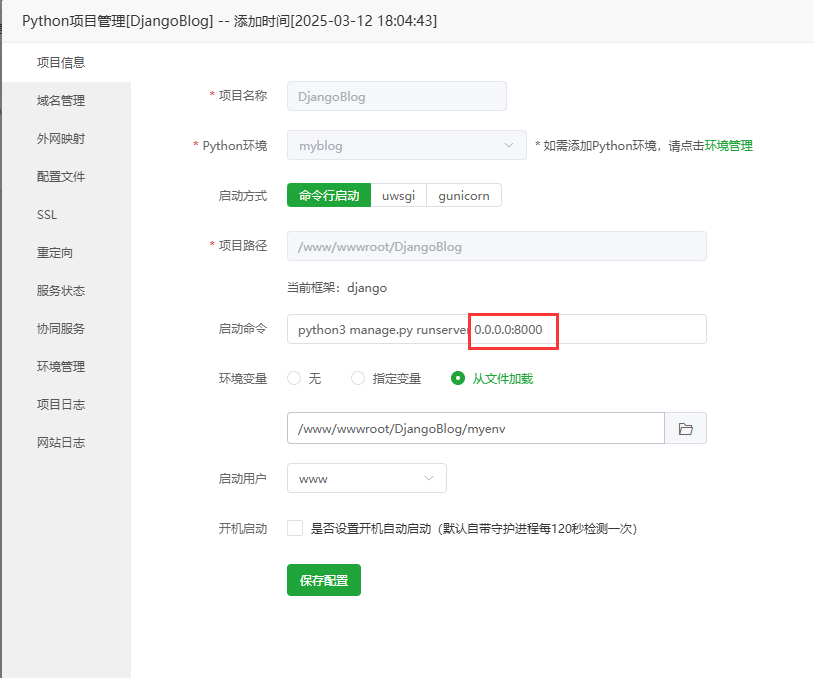

c.直接访问服务, 发现访问失败,排查后发现本地监听的是127.0.0.1不是0.0.0.0,内网无法访问,遂修改启动命令,使内网可直接访问

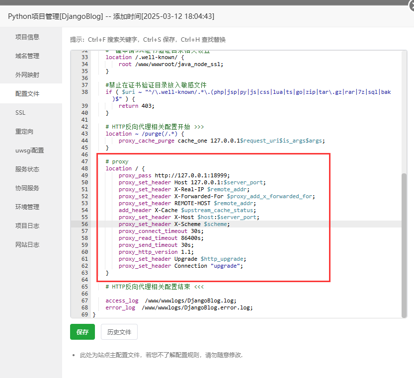

5.实现生产级部署 (nginx + uwsgi + 动静分离)
a.这里测试DjangoBlog项目是一个基于python的wsgi网络协议运行的,可将web应用托管给uWsgi服务,提高运行效率,在通过nginx代理服务,同时将静态文件分离由nginx直接返回。
b.关闭DEBUG模式,切换到uwsgi服务运行

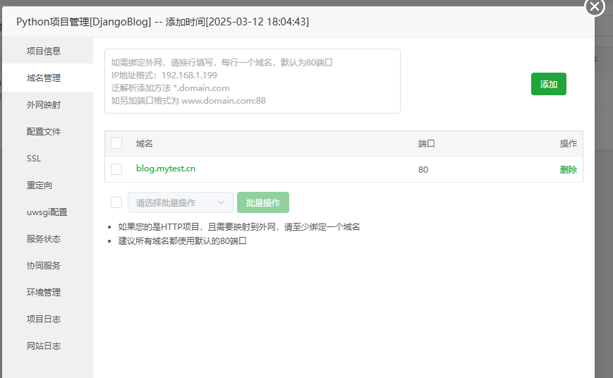

c.配置域名 (此处测试是通过本地host设置代替DNS域名解析的)

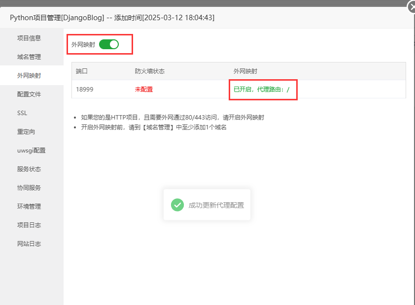

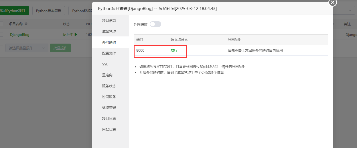

d.配置外网映射

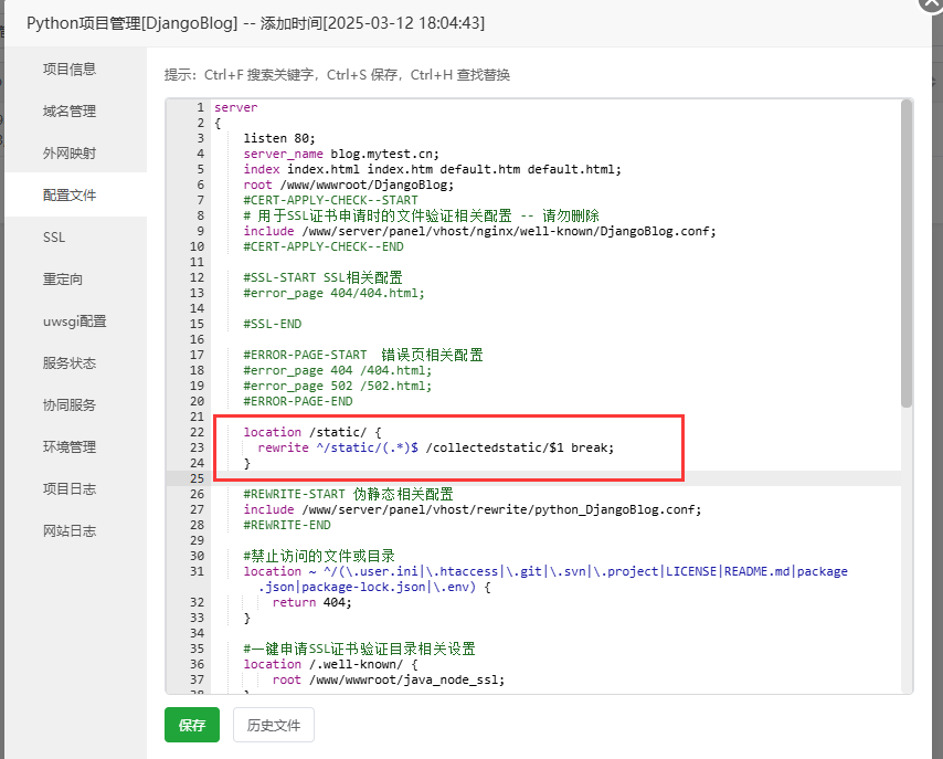

e.配置动静态分离, djangoBlog项目支持将静态文件收集并压缩,放在一个固定的文件夹下,同时使用/static/.*的路由格式访问静态文件。静态文件收集并压缩的命令是之前初始化执行的命令
  1. python manage.py collectstatic --noinput
  2. python manage.py compress --force
由于Django将数据收集到了collectionstatic目录,所以此处我将使用NGINX路由重写实现
  1. location /static/ {
  2.     rewrite ^/static/(.*)$ /collectedstatic/$1 break;
  3. }

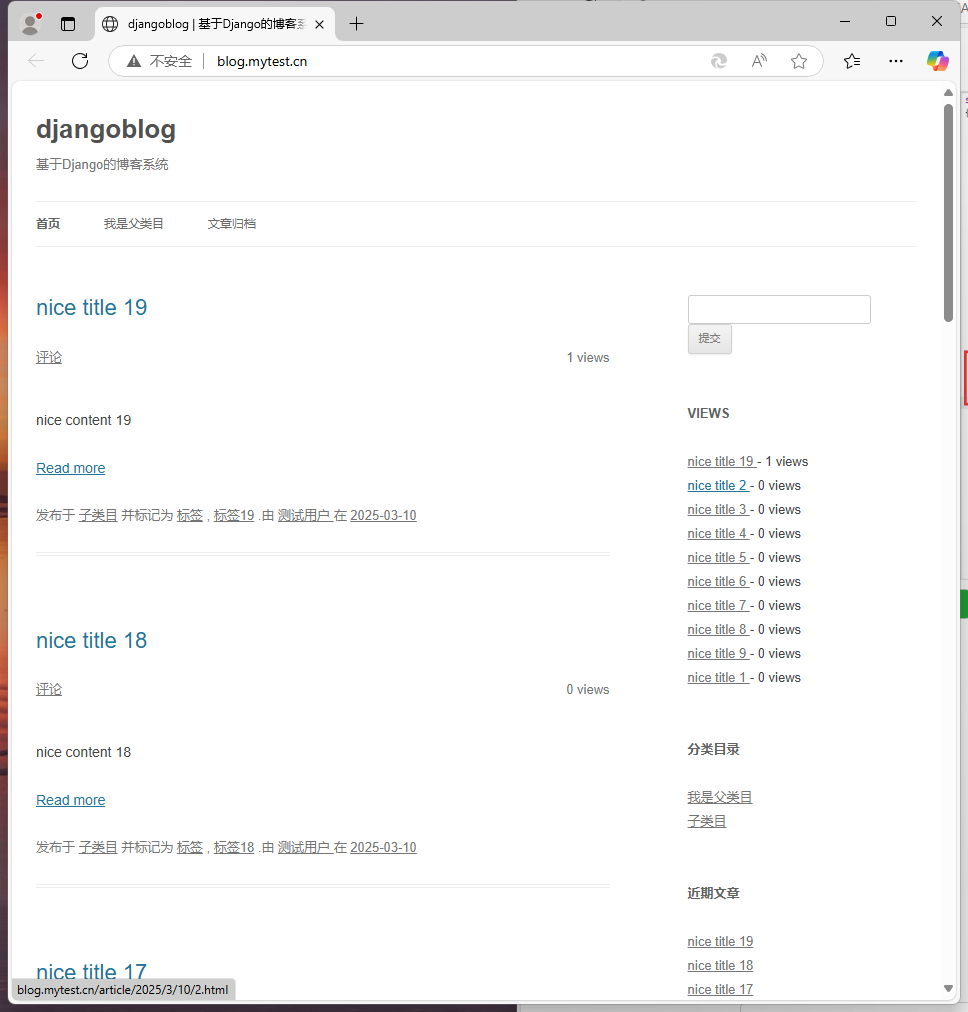

访问测试
