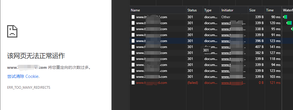

问题描述:不带www 重定向到带www时,一直提示重定向的问题
问题截图
问题截图

发表于 2025-3-27 11:15:07 | 显示全部楼层
网站有配置cdn的,cdn 配置是http跳https 的,但是宝塔里面只是加了重定向就出现这个问题了,我看了另外一个服务器的。宝塔版本是9.0版本的,同样的配置。但是9.5版本就出现这个问题了。。
重定向是这么配置的
if ($host ~ '^***.com'){
            return 301 https://www.***.com$request_uri;
