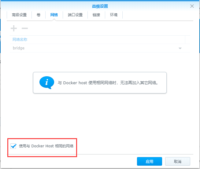

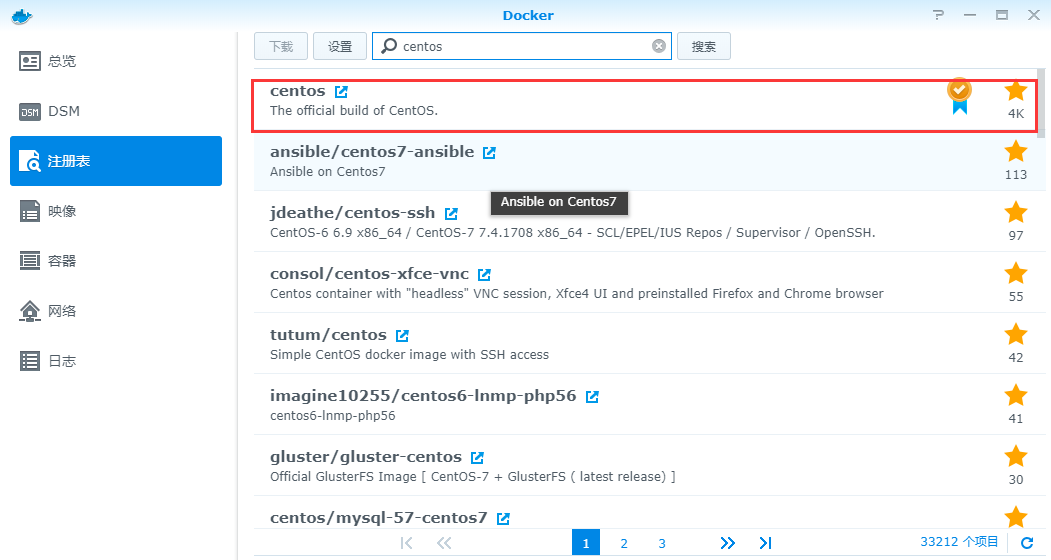

手中有一款群晖DS216+II(标配1g内存,打算升级),目前还没有宝塔面板的插件,但是群晖里边可以装Docker,Docker里边可以装centos(各种OS),这样就可以装宝塔面板了。
分享一下一些关键的操作:
群晖安装Docker之后,安装centos(我选的第一个官方版本)
centos装好之后,在启动界面进行"高级设置"
选择“网络”,勾选“使用Docker host相同的网络”(我开始直接选的bridge,发现无法正常访问面板)

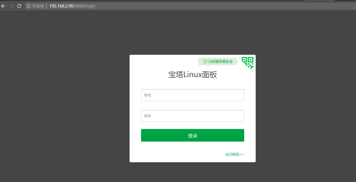

设置好之后运行刚才的容器,在终端机里边便可安装宝塔面板

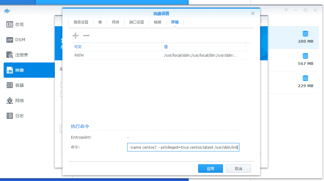

运行docker时需要通过命令启动:
docker run -d --name centos7 --privileged=true centos:latest /usr/sbin/init

运行docker时需要通过命令启动:

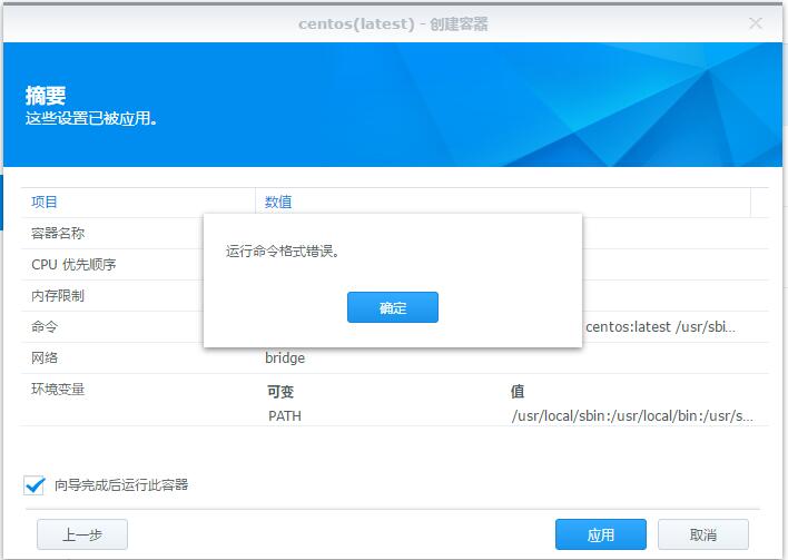

发表于 2018-9-18 23:40:26 | 显示全部楼层
发表于 2018-9-18 23:42:26 | 显示全部楼层
Tingfe 发表于 2018-9-18 16:46
运行docker时需要通过命令启动:
docker run -d --name centos7 --privileged=true centos:latest /usr/s ...
大神,这样设置对不对,为什么提示出错?
发表于 2018-9-19 09:01:20 | 显示全部楼层
clanlu 发表于 2018-9-18 23:42
大神,这样设置对不对,为什么提示出错?
开启群晖的ssh登陆。然后在终端里边运行那条命令来启动容器

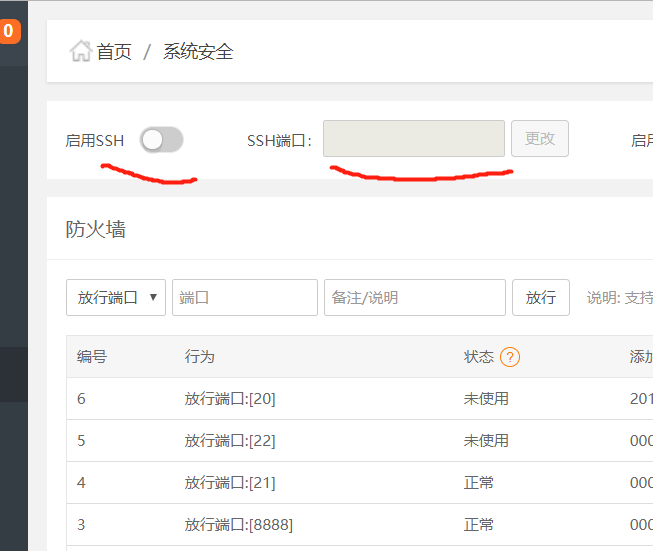

发表于 2019-7-13 16:08:35 | 显示全部楼层
按照教程安装好了,但是BT面板安全里的SSH无法开启,端口这里也是空白,不知道什么情况引起的
另外,软件商店的一键部署无法打开,一直在加载状态

另外,软件商 ...
SSH和你的情况一下,我直接在群晖的Docker的终端里边操作的,面板的SSH没管它;
