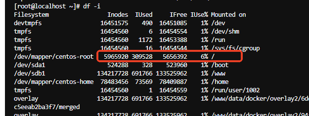

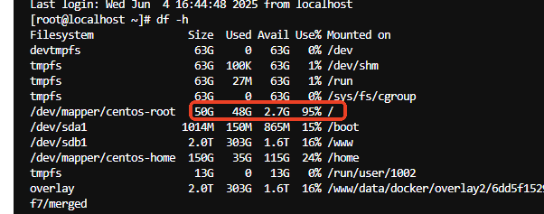

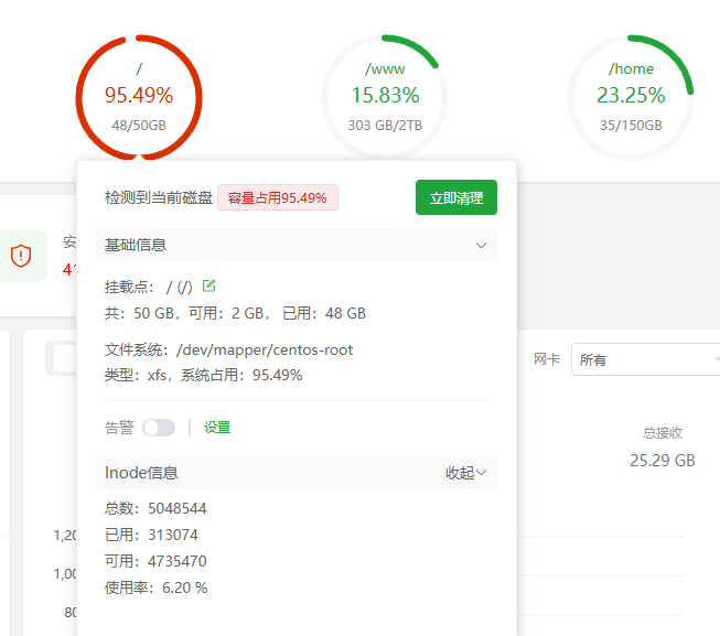

问题描述:系统磁盘满了 应该怎么处理

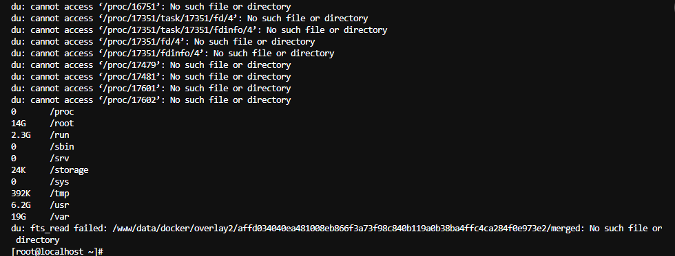

  1. du -sh /*
可以查看目录占用,“/”可以换成其他目录
清理无用的文件
或者使用面板的堡塔硬盘分析工具
发表于 2025-6-5 11:10:20 | 显示全部楼层
清理无用的文件
或者使用面板的堡塔硬盘分析工具 ...
已执行这条命令
发表于 2025-6-5 15:15:06 | 显示全部楼层
一层一层的去检查哦
然后清理掉没用的文件,释放空间

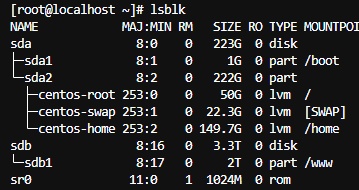

我想给系统盘多分配些空间

需要做的操作 是从/home 转移 50G到 /,或者2个合到一起
发表于 2025-6-29 10:38:02 | 显示全部楼层
你root 目录这么大。你是不是有安装桌面环境。八成是你用root下载太多文件了。ROOT和VAR这两目录太大了。基本是ROOT。。。这个目录一般不应该有啥文件才对
发表于 2025-6-30 15:36:46 | 显示全部楼层
一般来说两个盘是没法合并的
具体的你可以问下服务器商
