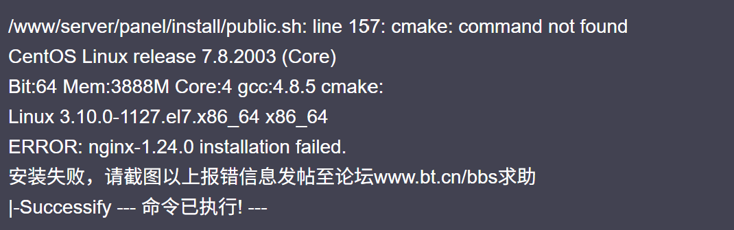

9.6.0、nginx-1.24.0
CentOS 7.8.2003 x86_64
不知道什么问题
发表于 2025-6-7 09:08:43 | 显示全部楼层
nginx安装失败
先执行下面的命令,安装cmake,然后再安装nginx
sudo yum install cmake
你的系统是CentOS,建议更换系统
发表于 2025-6-7 10:17:46 | 显示全部楼层
上图中显示缺少cmake,执行下面命令安装
  1. yum install cmake -y
