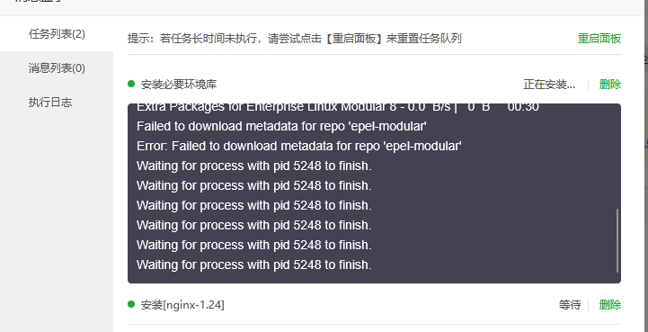

【已解决】安装nginx不成功

两个问题
1,仓库源无法使用,更换一下安装源,可以参考https://www.bt.cn/bbs/thread-58005-1-1.html
2,yum有进程在使用,等待其他进程结束或执行以下命令强制清理锁文件:
  1. rm -f /var/run/yum.pid
建议:centos8官方已经停止维护了,建议使用debian12,ubuntu24.04等
使用道具 举报 回复 支持 1 反对 0

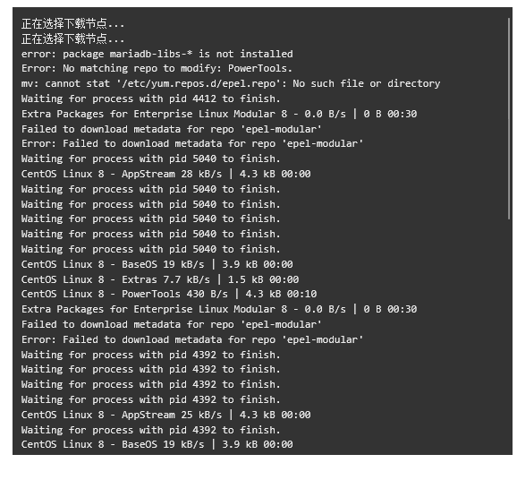

发表于 2025-7-7 12:24:51 | 显示全部楼层
多谢,已解决!采用上述技术人员的建议,两个办法都可以,采用官方维护版本 ubuntu22.04(用的别的服务器厂商,找了好多只有这款还在维护)没有出现上述问题了,最终还是遵从技术人员建议采用官方在维护版本比较好,一路安装没有出现问题。
1.centos8.1修复过程如下,先执行
然后参考 https://www.bt.cn/bbs/thread-58005-1-1.html 中的
    可以连接到我们安装脚本,但是无法使用操作系统带的安装源,使用此脚本
bash <(wget --no-check-certificate -qO- https://download.bt.cn/tools/fix_source.sh)
2.采用专业人员建议采用 debian12,ubuntu24.04等

多谢,问题已解决。
