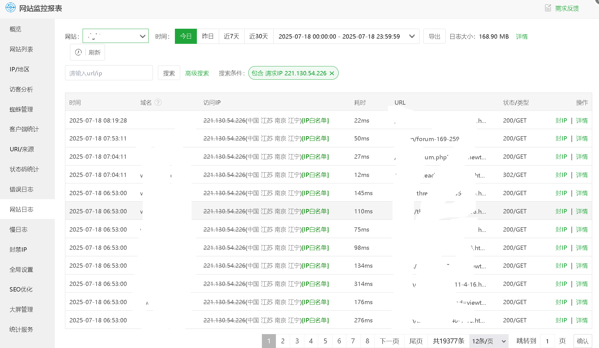

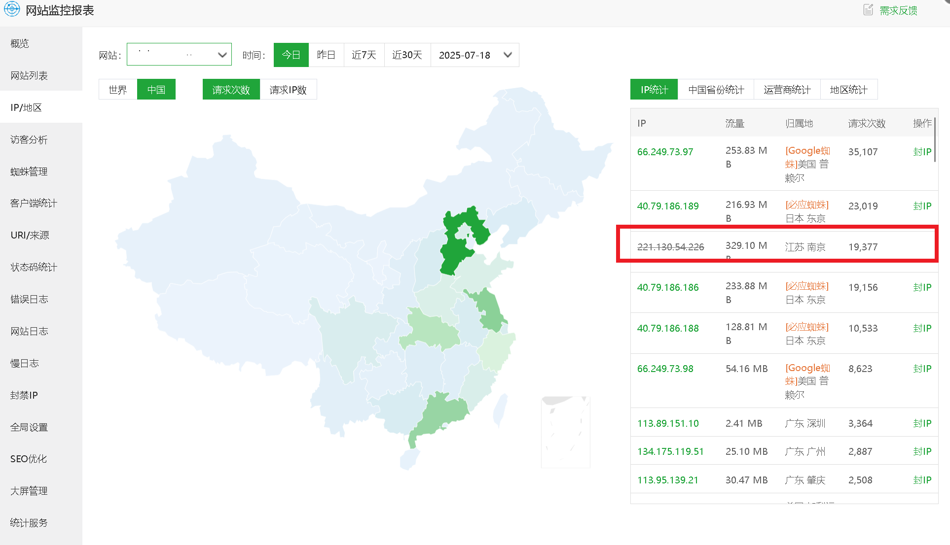

监控报表显示IP白名单的问题
请看第一张截图内右侧南京那个IP地址:221.130.54.226
点击221.130.54.226这个地址后显示详情如下:
为什么221.130.54.226这个IP后面为什么会显示IP白名单?

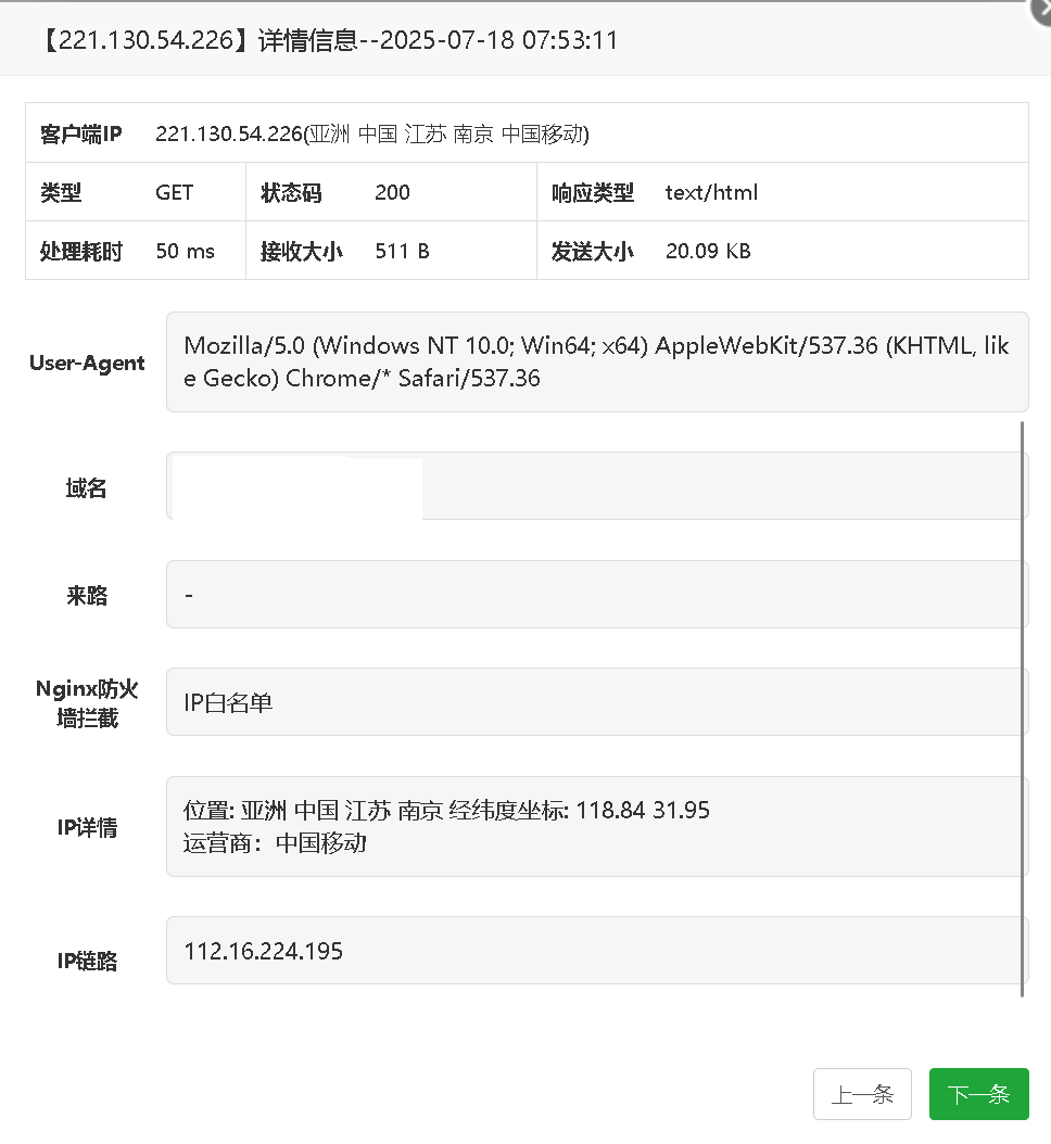

再次点击右侧的详情,显示如下:
我的网站使用CDN,IP链路的这个IP的确在nginx防火墙的白名单内:112.16.224.171
但监控报表在第二张图内显示为IP白名单的话,是否容易造成误解,既然已经准确获取到真实的地址了:221.130.54.226   那么第二张图就应该以221.130.54.226 IP地址为准,不应该把IP链路内的白名单标记上去。

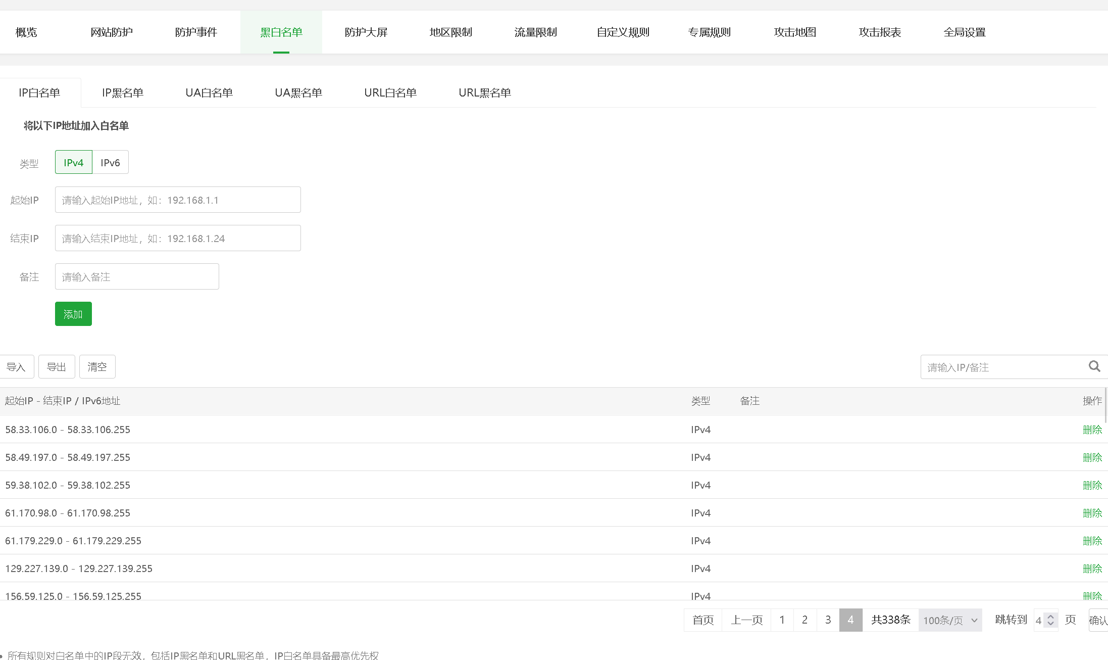

waf白名单怎么配置的,截图看下
发表于 2025-7-18 17:27:30 | 显示全部楼层
阿珂 发表于 2025-7-18 14:54
waf白名单怎么配置的,截图看下
只有IP白名单,其他黑白名单都没有添加,IP白名单部分如下:
发表于 2025-7-19 10:25:46 | 显示全部楼层
对应112.16.224.171段和221.130.54.226段有设置吗

112.16.224.0 - 112.16.224.255   段是在白名单内的,这个IP段是CDN的IP段。
我的疑问就是:
来访者的真实IP是:221.130.54.226   这个IP不应该在监控报表内显示为IP白名单。
221.130.54.226这个IP以及IP段也不在我的NGINX防火墙白名单内。
