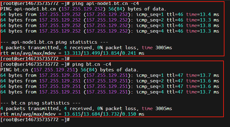

这个可能是是无法连接节点
可以用curl访问上面的地址看看返回什么
尝试指定一下hosts

我也遇到了接口请求失败(https://api-node1.bt.cn/Auth/GetAuthToken)
遇到一样的问题,
也是centos7.9系统,
安装的是正式版9.6
url=https://download.bt.cn/install/install_panel.sh;if [ -f /usr/bin/curl ];then curl -sSO $url;else wget -O install_panel.sh $url;fi;bash install_panel.sh ed8484bec
安装好后,登录账号时弹出以下错误信息:
解决方法
重新安装centos7.9系统后,
安装正式版9.6的通用脚本。
if [ -f /usr/bin/curl ];then curl -sSO https://download.bt.cn/install/install_panel.sh;else wget -O install_panel.sh https://download.bt.cn/install/install_panel.sh;fi;bash install_panel.sh ed8484bec
安装好面板后,账号成功登录!
问题成功解决!!
