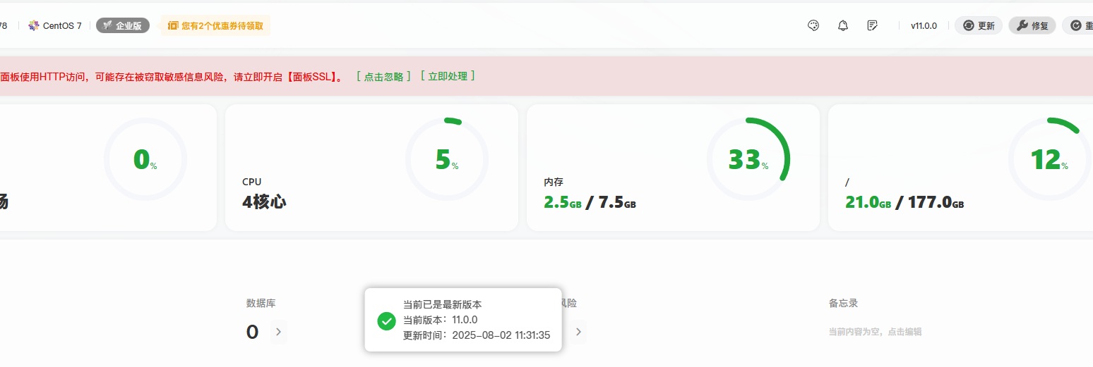

仪表盘静止不动,没实时反馈数据,刷新网页才变化,怎么回事,最新版且修复到最新
