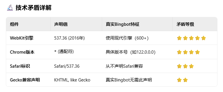

还遇到一个问题。监控报表显示下面IP属于bing 爬虫。我使用bing官方工具查了IP确实属于官方IP。 可是这个UA不合理,DS AI分析说是伪造的UA,不是正常UA。 请问这个访问是bing官方爬虫还是伪造的? wechat_2025-08-06_225407_007.png
下面是DeepSeek AI 分析结果
发表于 2025-8-7 09:18:45 | 显示全部楼层
Chrome/* 其中的*号是监控报表去掉显示的,本身是有的
添加这个会导致大部分人访问不了
40.77.167.72通过ip反查是必应蜘蛛

监控报表,不要用 * 代替显示行吗,不好判断了。
发表于 2025-8-7 15:12:56 | 显示全部楼层
这个只是版本号,不影响的
因为Chrome有很多子版本,如果一块统计的话,机器内存可能会爆
