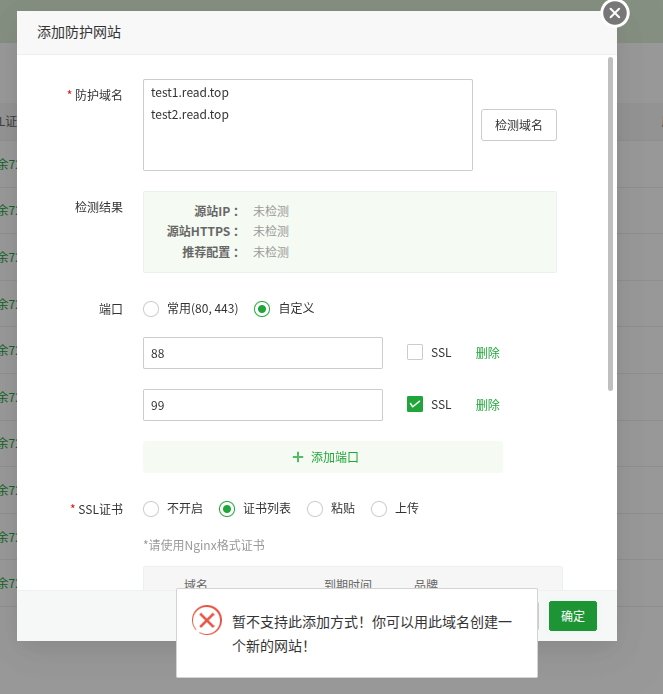

堡塔云WAF V6.7
debian 12
创建站点时,无法输入两个域名的同时,使用http与https功能,https证书已经部署使用一个域名,可以同时监听http与https。使用两个域名时,只监听http或https均正常。

不支持一个站点设置多个域名吗?这个是软件缺陷吗?

一个一个创建是什么意思?一个服务的多个域名需要在waf中创建多个站点吗?

暂时只能支持80 443  这样操作
其他端口http 和https的方式没支持。
发表于 2025-8-13 10:36:26 | 显示全部楼层
就是多域名的情况下。http https 开启如果不是80 443 那么不支持。
发表于 2025-8-13 10:37:17 | 显示全部楼层
如果想要添加多域名就只能一个个网站添加。
例如www.aaa.com  88 http 99 https 添加一个网站
例如www.bbb.com  88 http 99 https 添加一个网站

两个域名对应的是同一个网站也不行吗?
