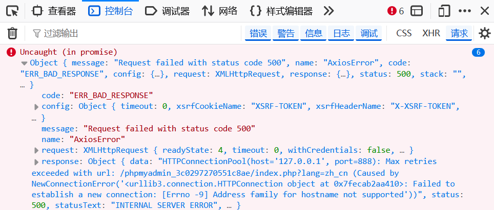

在数据库点击管理,进不去phpmyadmin了

发表于 2025-12-12 11:23:19 | 显示全部楼层
发表于 2025-12-12 11:24:00 | 显示全部楼层

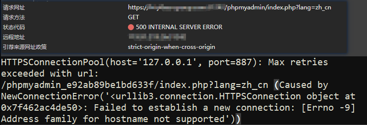

发不出代码  请见上图
  1. HTTPSConnectionPool(host='127.0.0.1', port=887): Max retries exceeded with url: /phpmyadmin_e92ab89be1bd633f/index.php?lang=zh_cn (Caused by NewConnectionError('<urllib3.connection.HTTPSConnection object at 0x7f462ac4de50>: Failed to establish a new connection: [Errno -9] Address family for hostname not supported'))
发表于 2025-12-15 17:03:50 | 显示全部楼层
上面的提示是连接失败
检查一下各个服务是否正常启动,nginx,mysql,php
检查端口887是否有监听,是否有放行
检查一下phpmyadmin的配置,尝试将安全设置的ssl关闭
