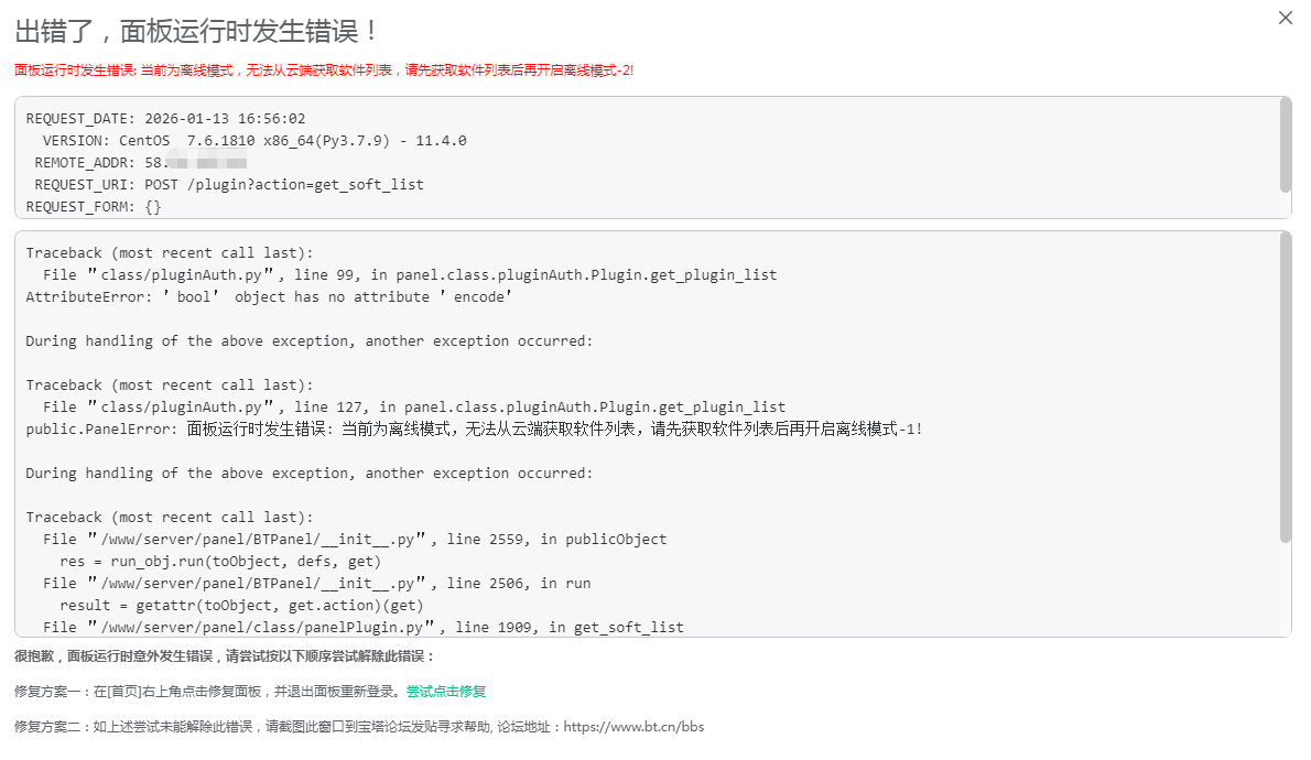

发表在 Linux面板2026-1-13 16:56 [复制链接] 6 1137
11.4.0
CentOS 7.6
在开启离线面板前已经把软件列表获取了一遍,然后开启里面模式,退出登录,下次再登录的时候报错。
发表于 2026-1-13 18:23:46 | 显示全部楼层
这个功能目前无法使用
后续会进行优化升级
发表于 2026-1-14 08:57:24 | 显示全部楼层
阿珂 发表于 2026-1-13 18:23
这个功能目前无法使用
后续会进行优化升级
v11.4.1  这个功能也不行吗?跑内网,即使不开启离线模式也是这样。
