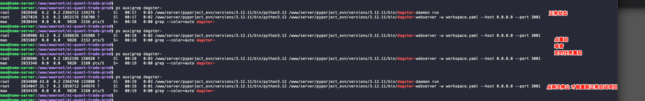

发表于 2026-1-20 00:28:58 | 显示全部楼层
点重启后没有新日志进来了
现在发现点重启或者定时任务 服务都不正常了
