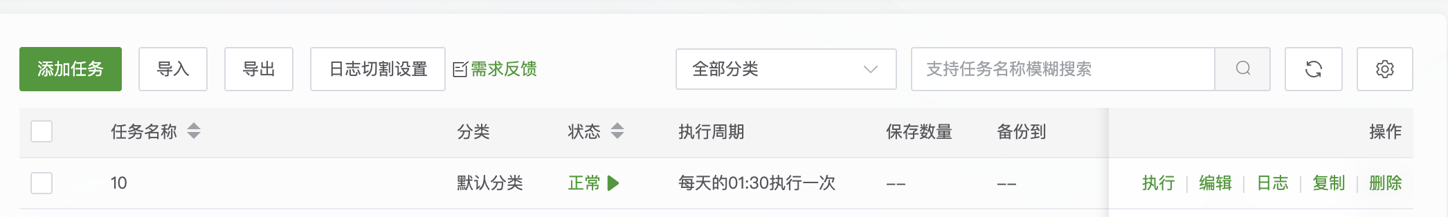

使用时可以保存为sh,在宝塔的面板里面手动运行,也可以像我这样加入计划任务,定时运行,都是可以的。
实测可以修复升级宝塔后出现的ngnix、mysql、redis、php、apache运行错误的问题,而无需卸载重新安装。
PS:宝塔的计划任务触发条件没有开机或重启选项,如果有开机或重启选项,每次重启宝塔面板自动运行这一段代码,基本就完美了,希望官方能够跟进一下。
