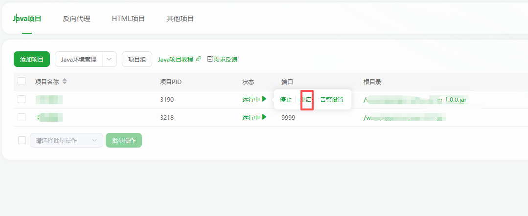

服务器重启后redis无法自动重启,java项目也不能自动重启(还有就是java项目中的重启按钮点过后是停止),9.0就可以自动重启,

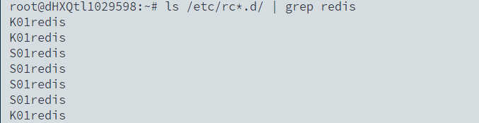

您好,您到SSH终端里执行
  1. ls /etc/rc*.d/ | grep redis
看下结果如图:
如果有,代表就是开机启动的,没有的话,执行下面命令
  1. update-rc.d redis defaults
Java项目的话,可以看看软件商店里的进程守护这个插件,在项目停止的时候,会自动拉起该项目。

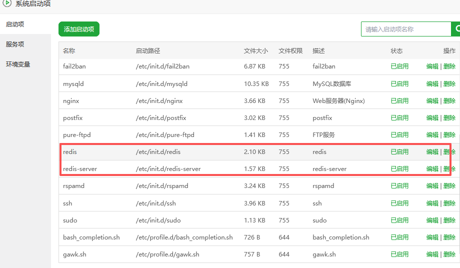

1 rc里面是有redis的,但是服务器重启后,redis不重启,需要手动启动

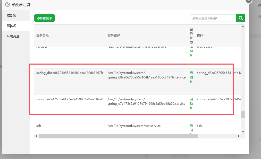

2 2个java项目systemd也是有的,但是也无法重启,需要手动
3 点击重启按钮后,项目会停止,不是重启

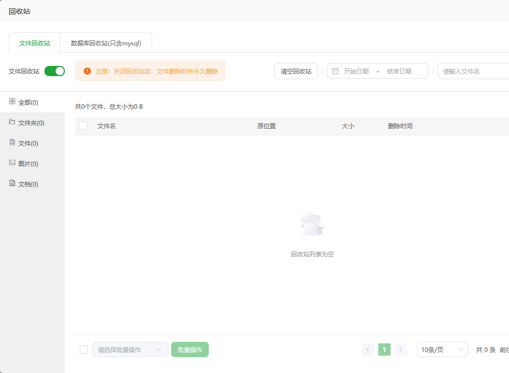

4 还有一个是 文件管理 删除文件的时候,没有刷新,需要刷新后才不会在显示已删除的文)

现在是rc正常都有的,但是无法开机重启redis,都需要手动。

rc都是正常显示的,但是重启服务器还是redis不能启动
