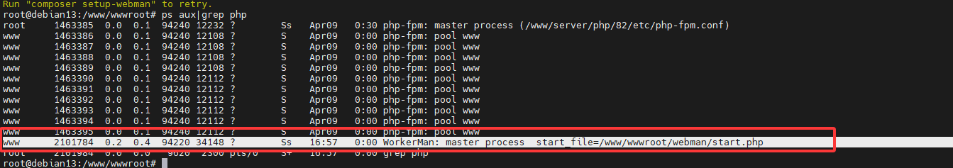

发表于 2026-4-14 16:59:37 | 显示全部楼层
您好,按照教程配置的,运行使用的就是www账号

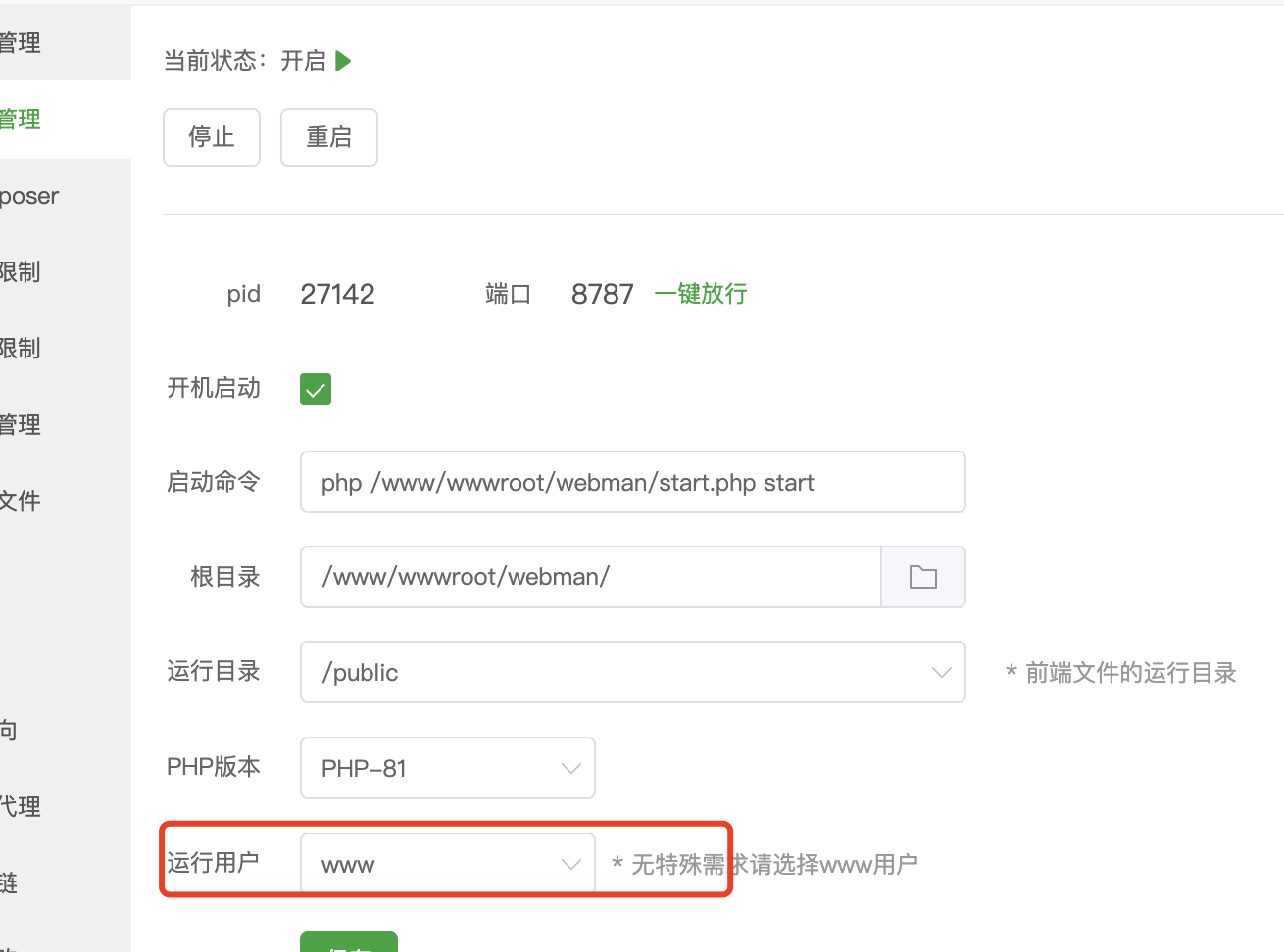

发表于 2026-4-14 18:25:49 | 显示全部楼层
我重新又操作了一遍,还是bin用户。我用命令行启动是没问题的。但是用 异步项目里那个启动的时候。设置的是www ,但是启动后变成了bin,是否和我的宝塔版本有关系?我的宝塔版本是9.2
发表于 2026-4-14 18:27:58 | 显示全部楼层
这里设置的是www
这里设置的是www
这里设置的是www。但是启动后再去查询就又是bin了
发表于 2026-4-15 09:50:32 | 显示全部楼层
您好,我用的也是异步部署的那个方式运行的,运行用户也是www,您那边尝试更新下面板到最新的饿11.6版本,重新部署下项目
