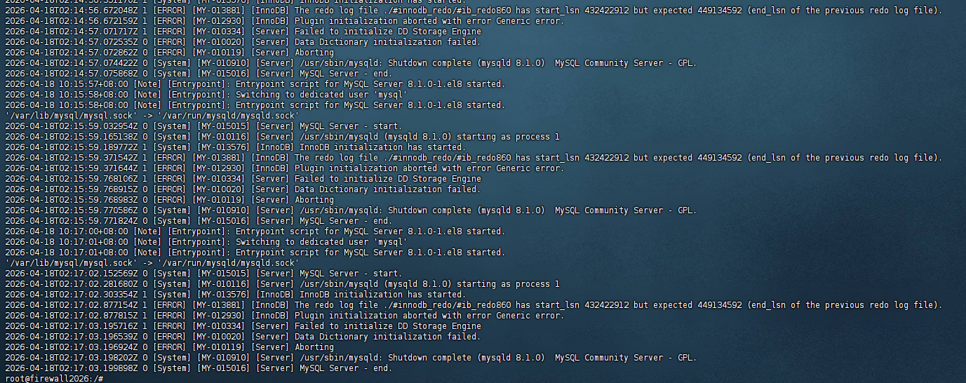

发表于 2026-4-18 09:33:27 | 显示全部楼层
您好,您到服务器上执行下
docker logs cloudwaf_mysql
把错误信息截图发出来
发表于 2026-4-18 10:26:57 | 显示全部楼层
  1. <img src="https://www.bt.cn/bbs/forum.php?mod=image&aid=202370&size=300x300&key=aa80de4f7aa72513&nocache=yes&type=fixnone" border="0" aid="attachimg_202370" alt="">
发表于 2026-4-18 11:37:50 | 显示全部楼层
麻烦做个快照后,私信发我您的远程信息,支持向日葵,todesk,UU远程。一定要私信,不是直接在下面发你的远程信息,注意隐私安全
