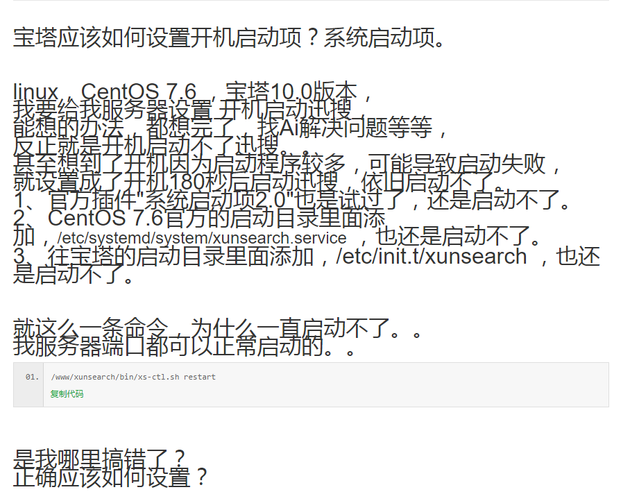

宝塔应该如何设置开机启动项?系统启动项。
linux,CentOS 7.6 ,宝塔10.0版本,
我要给我服务器设置 开机启动迅搜,
能想的办法,都想完了,找Ai解决问题等等,
反正就是开机启动不了迅搜。。
甚至想到了开机因为启动程序较多,可能导致启动失败,
就设置成了开机180秒后启动迅搜,依旧启动不了。

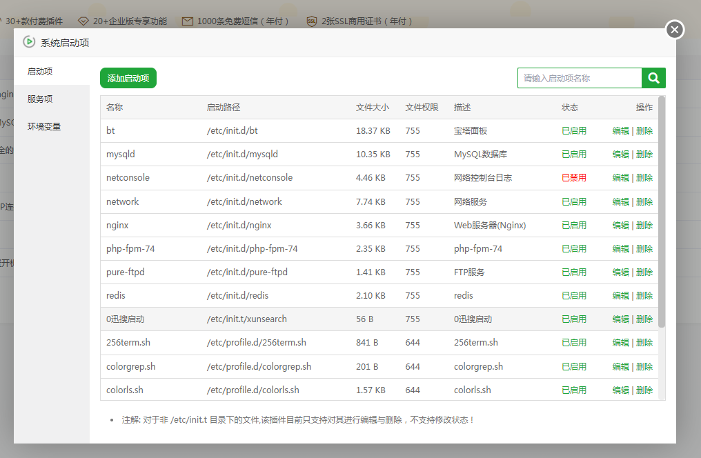

1、官方插件"系统启动项2.0"也是试过了,还是启动不了。

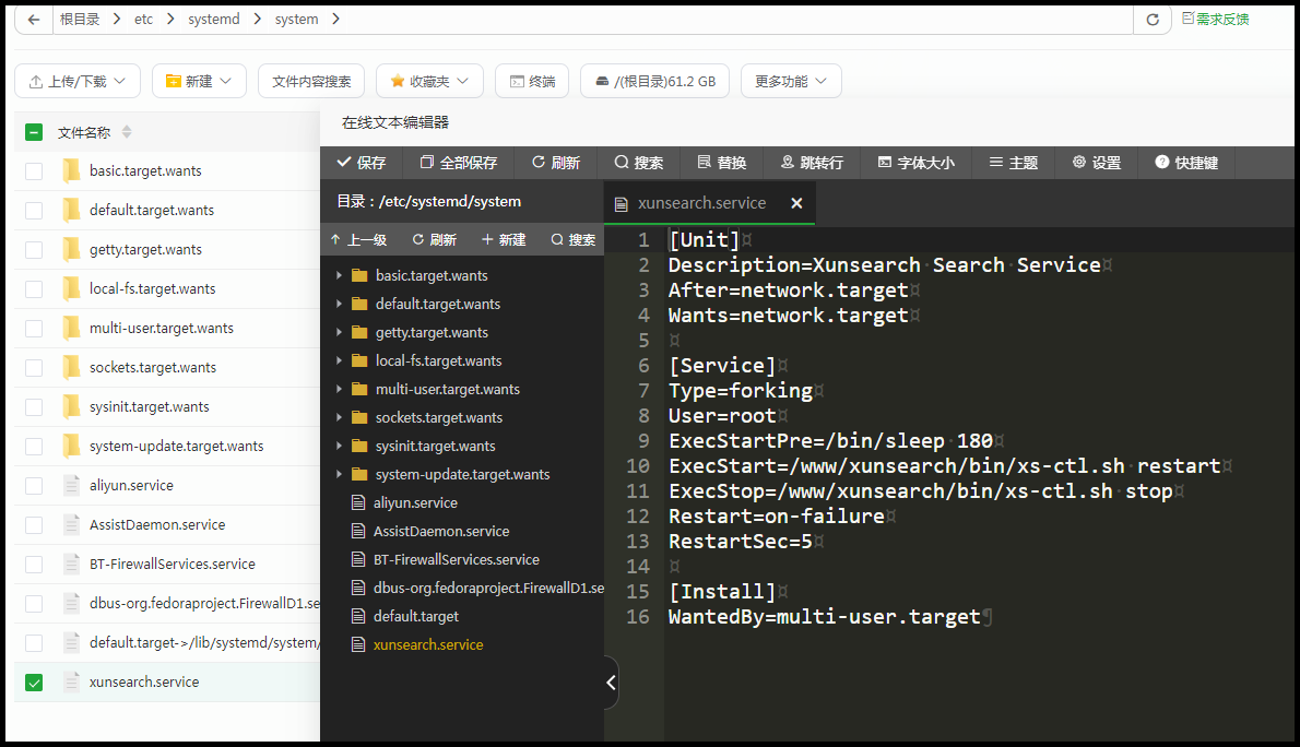

2、CentOS 7.6官方的启动目录里面添加,/etc/systemd/system/xunsearch.service ,也还是启动不了。

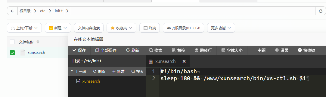

3、往宝塔的启动目录里面添加,/etc/init.t/xunsearch ,也还是启动不了。
就这么一条命令,为什么一直启动不了。。
我服务器端口都可以正常启动的。。
  1. <font size="5">/www/xunsearch/bin/xs-ctl.sh restart</font>
是我哪里搞错了?
正确应该如何设置?

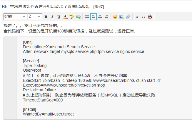

发表于 2026-5-6 12:04:37 | 显示全部楼层
搞定了。。我自己研究弄好的。。
全代码如下,设置的是开机后180秒启动讯搜,经过反复测试,运行正常。
发不出来,宝塔的这论坛,呵呵,只能评价这2个字,呵呵。
需要的,遇到同问题的朋友,可以自己看截图。
