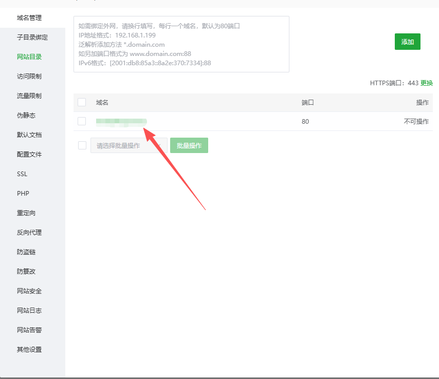

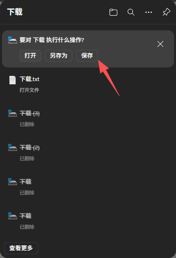

问题描述:根据B站的视频,安装邮局前端roundcube,把压缩包拖拽入面板的文件目录后解压缩,配置好证书,PHP一开始没装选了静态,后来安装PHP8.1也把PHP开启了,然后跟着视频应该是进入自己域名的页面在地址栏加/installer安装邮局了,但是我在浏览器输入自己的域名后没有跳转页面,反而是下载一个叫“下载”的文件,这个文件我加了.txt后缀,打开的内容发上来说被bt的论坛管理员禁止了。请问这个该怎么解决呢?我问了Deepseek和豆包,说我的php没被Nginx加载,也给了我一些配置命令,但是我输入到Nginx配置文件里都没有用。有没有大神帮忙解惑一下!谢谢
