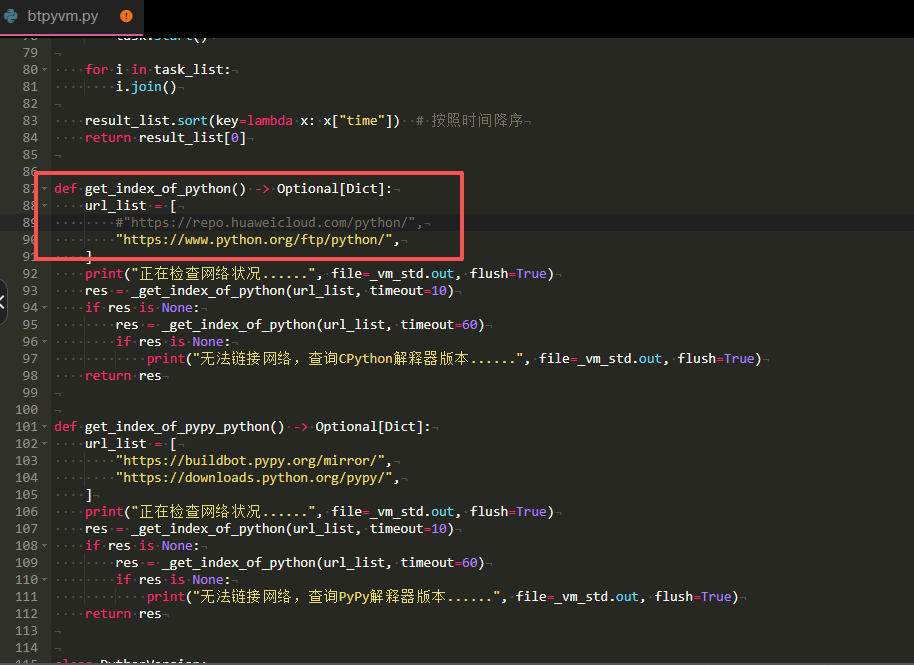

您好,您到面板文件管理中
找到 如图位置注释掉后,保存,然后重新安装
/www/server/panel/class/projectModel/btpyvm.py 企业安装pyt.png
