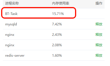

【待反馈】求助一下这个内存里面BT-Task占用太高怎么办
发表在 Linux面板2026-5-10 01:03 [复制链接] 5 843
面板、插件版本:求助一下这个内存里面BT-Task占用太高怎么办,其他服务器都没事,就这一台服务器BT-Task占用内存在第一
系统版本:求助一下这个内存里面BT-Task占用太高怎么办,其他服务器都没事,就这一台服务器BT-Task占用内存在第一
问题描述:求助一下这个内存里面BT-Task占用太高怎么办,其他服务器都没事,就这一台服务器BT-Task占用内存在第一
相关截图(日志、错误):求助一下这个内存里面BT-Task占用太高怎么办,其他服务器都没事,就这一台服务器BT-Task占用内存在第一

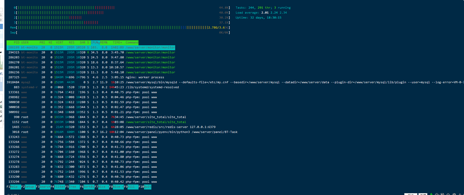

您好,您登录到独立的SSH终端里使用htop命令,根据您的操作系统版本类型进行安装,然后运行一段时间后截图发出来瞅瞅是什么占用的内存
Debian/Ubuntu系统
  1. apt install htop -y && htop
CentOS/RedHat系统
  1. yum install htop -y && htop

发表于 2026-5-12 09:38:49 | 显示全部楼层
您好,这个是网站监控报表的,您看下网站监控报表的版本多少?如果不是最新的,请更新到最新4.4.1,然后重启面板后,再到独立的SSH终端里观察下,是否缓解

我给网站监控关了就好了,是不是访问量大,记录的太多了,然后就很占用服务器资源

好的,可以看下网站监控报表是不是因为网站被恶意访问太大导致
