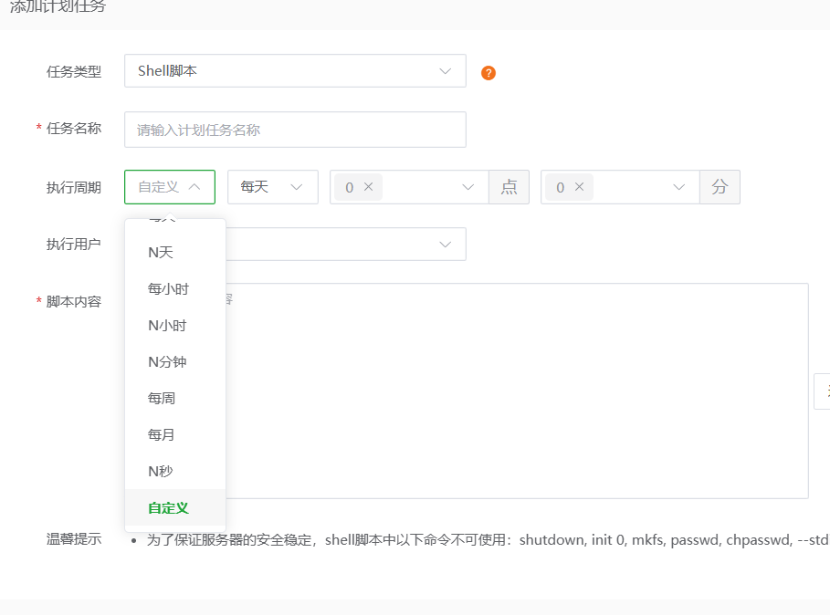

宝塔是否有计划任务 可以设置重启服务器后,可以自动执行某个终端指令,因为设置了redis多实例,每次重启服务器之类的,就要输入指令 恢复。
发表于 2026-6-10 16:49:20 | 显示全部楼层
漠大人garry 发表于 2026-6-10 16:12
咋好像 不能回复评论呢,回复之后 不显示
可以放到系统的 /etc/rc.local里
放到最后
  1. /www/server/redis/bin/redis-server /www/server/redis/redis.conf &
这样就可以了,不用在计划任务里添加了
发表于 2026-6-10 14:34:43 | 显示全部楼层
您好,大致这样的,计划任务里添加命令
  1. @reboot redis-server /etc/redis/redis-6379.conf
记得把你的redis-server和对应的redis.conf配置文件写对
发表于 2026-6-10 14:49:50 | 显示全部楼层
大炮运维V587 发表于 2026-6-10 14:34
您好,大致这样的,计划任务里添加命令
记得把你的redis-server和对应的redis.conf配置文件写对 ...
发表于 2026-6-10 15:06:16 | 显示全部楼层
您好,大致这样的,计划任务里添加命令
你好,但是计划任务,里面执行周期 都是定时的,好像没有服务器重启 就自动执行终端指令 这类设置来着。

发表于 2026-6-10 17:40:51 | 显示全部楼层
放到最后
好的,谢谢,我试一下
