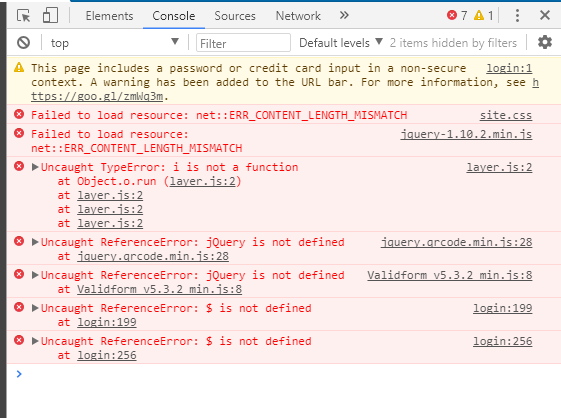

面板无法登录 显示js加载失败 点登录无反应
发表在 Linux面板2018-6-26 17:54 [复制链接] 7 4818
这个可以出来 输入帐号密码 没有任何反应
宝塔后台无法登录,这个输入完密码点登录无任何反应
输入后台登录地址加载半天
服务器上所有的网站打开都加载很慢
通过top命令查看 是mysqld占用cpu最高 百分之三四十
后台登录页面出来之后 输入帐号密码 点登录没有反应 不刷新也不跳转没有任何提示 通过开发者工具查看页面显示有一个js文件加载失败
具体过程是 上面有三十几个网站 刚开始好好的 操作很流畅 没有任何问题从22号开始解析了一个域名过来之后 开始卡慢 但是后台还很正常
从昨天开始 面板就无法正常登录
ftp 和 数据库还可以连接 就是面板后台无法登录

发表于 2018-6-27 10:05:43 | 显示全部楼层
文件好像丢失了,jquery文件

好的,这个跟服务器上的数据库网站没有关系是吧?

因为本来是好好的 关于引用的js什么样式文件 根本都没去动过 就是有一个大网站迁移过来之后 整个服务器卡慢 然后面板就开始出问题 不是无法登录 就是登录后样式错乱 好像没有加载样式文件似的,搞的都摸不着头脑

还有就是 实在不行 我是不是可以把网址停掉 它就不读取数据库了 是不是就会好一点 现在整的登录不了面板 啥也干不了 还好数据库能远程连接 ftp也能用 不过数据库老丢失连接 数据传输不完整 ftp有的目录列不出来 真是在勉强使用 愁死了

目前问题依旧存在 还是老样子 已经修复到最新版了 我估计是被那个大网站拖累的 文件都加载不过来 带宽有限 应该是这个问题 今天把那个站迁移出来 然后 在这边停掉看看能不能好 还有问题的话 再找您 您先忙
发表于 2018-6-27 19:54:05 | 显示全部楼层
网站迁移出来之后 一切恢复正常 看来是服务器负载太大 带宽不够 导致资源加载失败 虚惊一场
