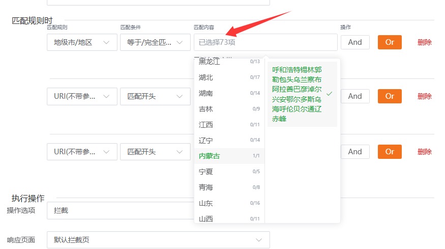

问题1:地区拦截两种模式功能异常、配置不生效
WAF添加自定义拦截功能2种模式:拦截模式(黑名单)、放行模式(白名单):
(1)拦截模式(添加禁止访问地区,未添加地区放行):偶发生效,不稳定;
(2)放行模式(仅添加地区允许访问,其余全部拦截):测试完全失效,配置保存后无任何拦截效果,不知是功能逻辑bug还是本人理解偏差。
问题2:添加地级市/地区设置存在BUG(如设置内蒙古地区)
操作步骤:
(1)批量勾选内蒙古下属12个地级市,点击保存,编辑框里显示:已选择12项;
(2)重新打开编辑弹窗:内蒙古地区所有勾选状态消失,地区文字无绿色选中标识;
(3)重复勾选同一批内蒙古12个地级市并保存,编辑框里显示会增加12项,显示:已选择24项,继续重复操作显示:已选择36项……叠加。
