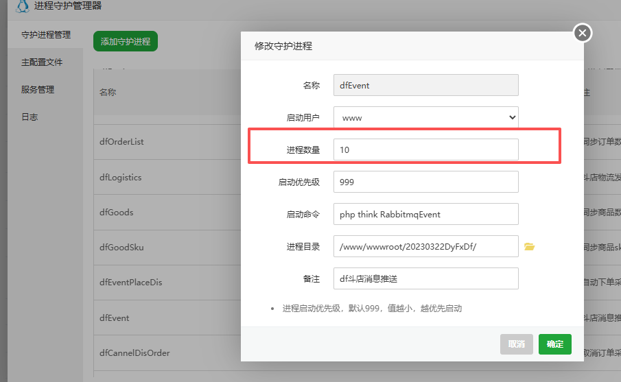

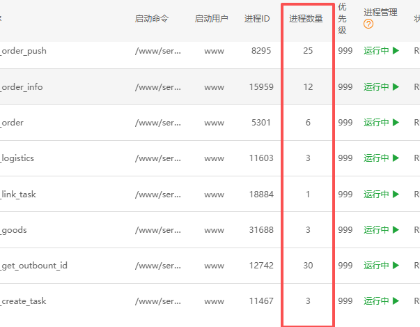

问题描述:使用rabbitmq队列,因为服务器上存在很多其它项目使用队列并设置进程数,现在的问题是,宝塔守护进程的进程数是有一个峰值:200,现在达到这么峰值了,那么队列就无法启动
发表于 2026-8-25 17:24:42 | 显示全部楼层

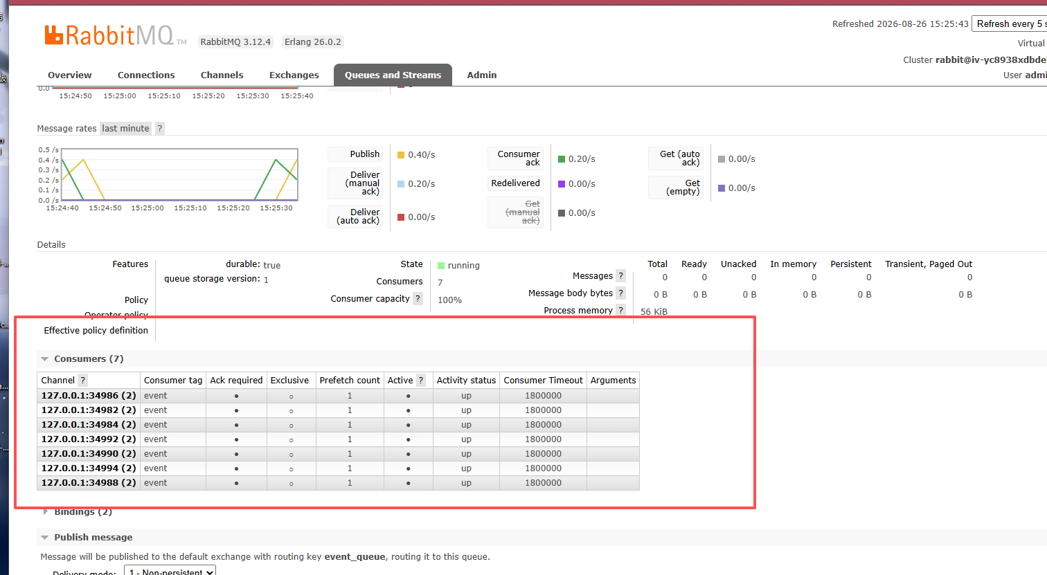

例如:现在进程数总共已使用199,总共200,那么再创建一个队列进程 设置进程数为5,那么rabbitmq队列中的消费通道只有1个,按理说应该是5个
求助 如何扩大这个峰值

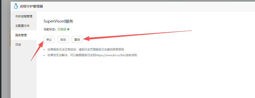

您好,您可以在守护进程的主配置文件中将一下字段的数量修改,看是否有用。minprocs=200                 ; min. avail process descriptors;default 200
如果依然不可行,您可以通过客服咨询宝塔面板相关问题:https://docs.bt.cn/wechat-service
操作方式:复制链接在微信打开,即可在线咨询客服。

设置 minprocs=500                 ; min. avail process descriptors;default 500
并且重启了 守护进程,然后创建一个队列设置进程数 还是不行,峰值还是200

发表于 2026-8-26 11:16:05 | 显示全部楼层
堡塔运维塔塔 发表于 2026-8-26 09:25
您好,您可以在守护进程的主配置文件中将一下字段的数量修改,看是否有用。minprocs=200                 ; ...
修改后,停止守护经常,再重启还是没生效
发表于 2026-8-26 15:36:25 | 显示全部楼层
现在就是 我们大服务器 已经使用了193个子进程,当新开一个队列设置子进程为10,但是rabbitmq 只启动了7个,因为距离200只剩下7个子进程可用使用了,那么我如何扩大这个200的限制
