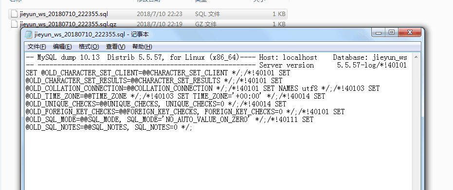

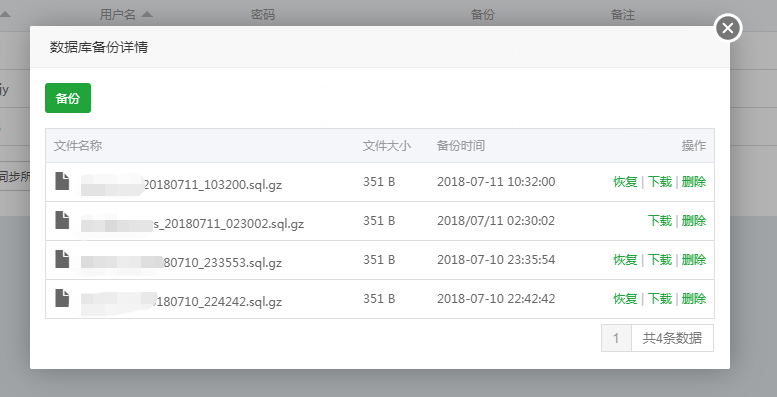

昨天数据库不知道什么情况被损坏之后,用之前备份的数据库恢复了,然后再备份就只有351B每次都是,但是我们程序数据库有20多M,现在计划任务备份也是351B,手动备份也是351B,这是怎么了 ?,之前备份一直正常的。然后(更新了宝塔到5.9.0,和修复面板也没用)。系统: CentOS Linux 7.1.1503 (Core)。
我把那315B的数据库下载打开是这样的:
315B
315B
哪位大神知道的指点下,感激不尽!

你这个是之前数据库损坏过  然后又重新导了一份 可能某些地方数据有问题,导致无法正常导出
