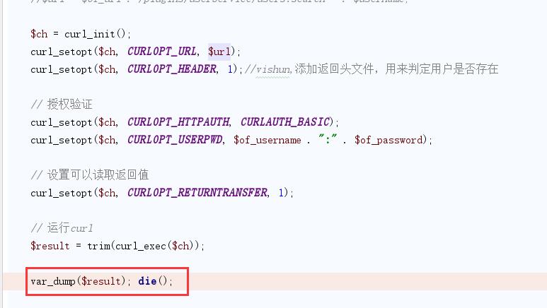

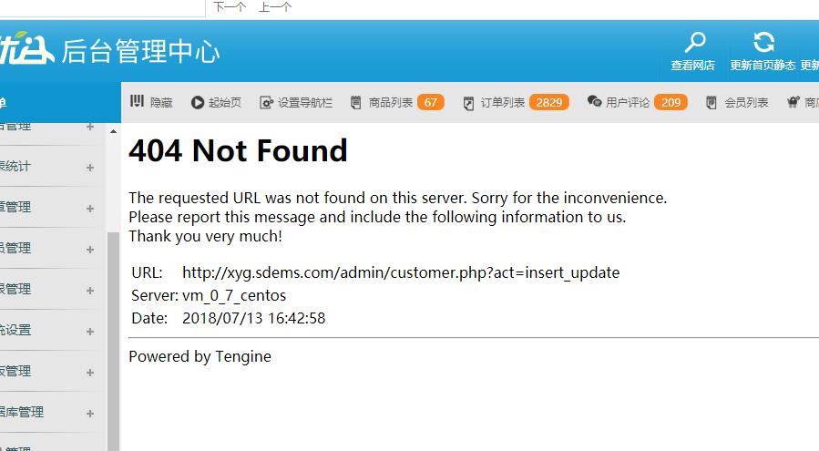

代码是这样写的 ,  结果报错了
打印是空的 ,没有任何返回!!!
没有任何打印,直接报错

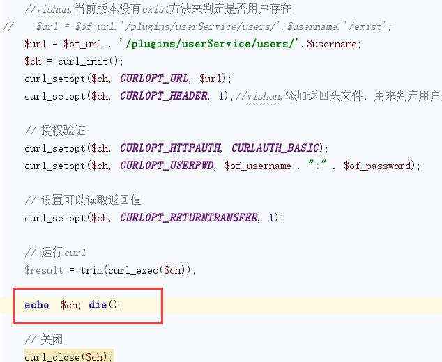

发表于 2018-7-13 16:34:47 | 显示全部楼层
你echo $ch;
看看返回的什么 进ssh执行一下看看
发表于 2018-7-13 17:12:35 | 显示全部楼层
河妖 发表于 2018-7-13 16:34
你echo $ch;
看看返回的什么 进ssh执行一下看看
直接在代码中打印的,
直接在代码中打印行吗?

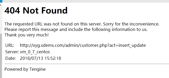

发表于 2018-7-13 17:38:45 | 显示全部楼层
是你这个文件不存在把,这不是提示 404 吗?

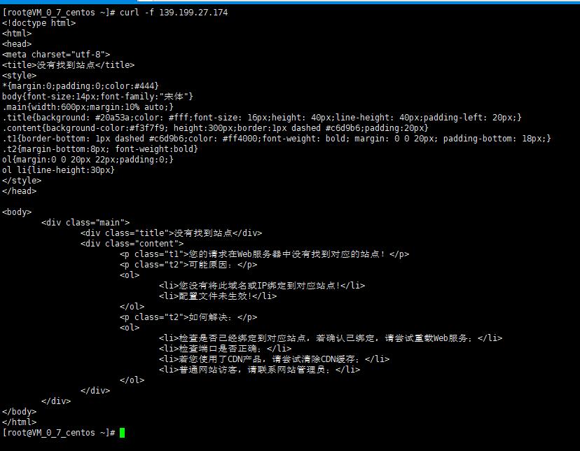

发表于 2018-7-14 10:47:39 | 显示全部楼层
你curl 192.168.1.100 看返回什么呗
发表于 2018-7-14 12:32:03 | 显示全部楼层
执行后 ,提示找不到呢?
这是 什么毛病呢?
刚才 忘记了 ,加端口号, 9090  ;  这个 是 openfire 的 请求地址!
加上 端口号后, 没有任何输出
发表于 2018-7-14 12:40:04 | 显示全部楼层
设置一下默认站点,或者 curl 的时候传递一个 host 头信息

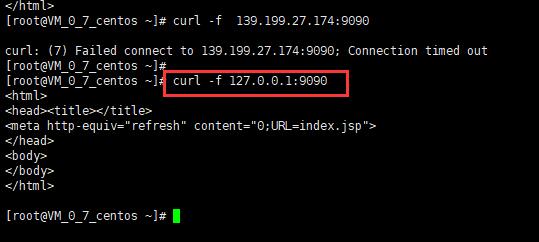

发表于 2018-7-14 12:40:27 | 显示全部楼层
使用 192.168.1.100:9090 没有任何输出!!!
使用 127.0.0.1:9090         后,就有输出了 !!!

发表于 2018-7-30 17:26:51 | 显示全部楼层
【已经解决】确认问题 , 是  服务器的 安全组 阻止了   url的访问
