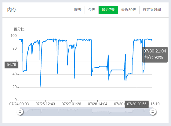

宝塔内存占用率还是那么的高....天天90%+    ,就只是放了一个wordpress程序,是我哪里设置得不对吗?以前宝塔低版本没有遇到过这种情况的?

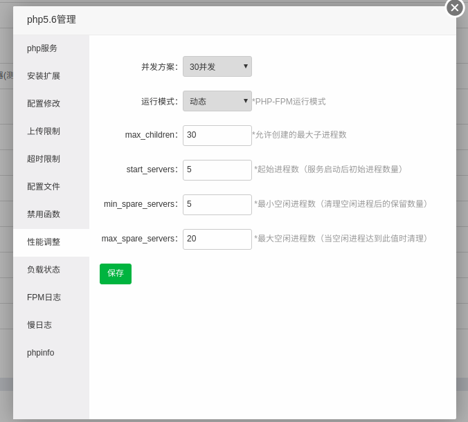

已经修改过并发了。

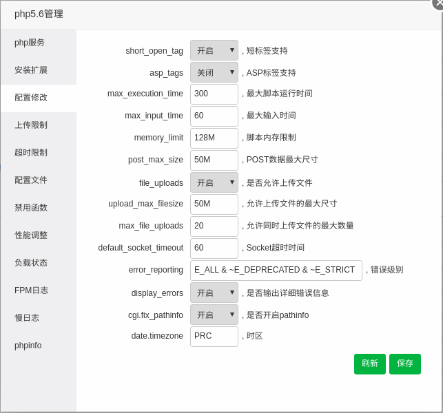

禁用谷歌字体 禁用头像 把PHP里面的memory limit改成512
谢谢,按你的设置了  马上正常了  顶你上去

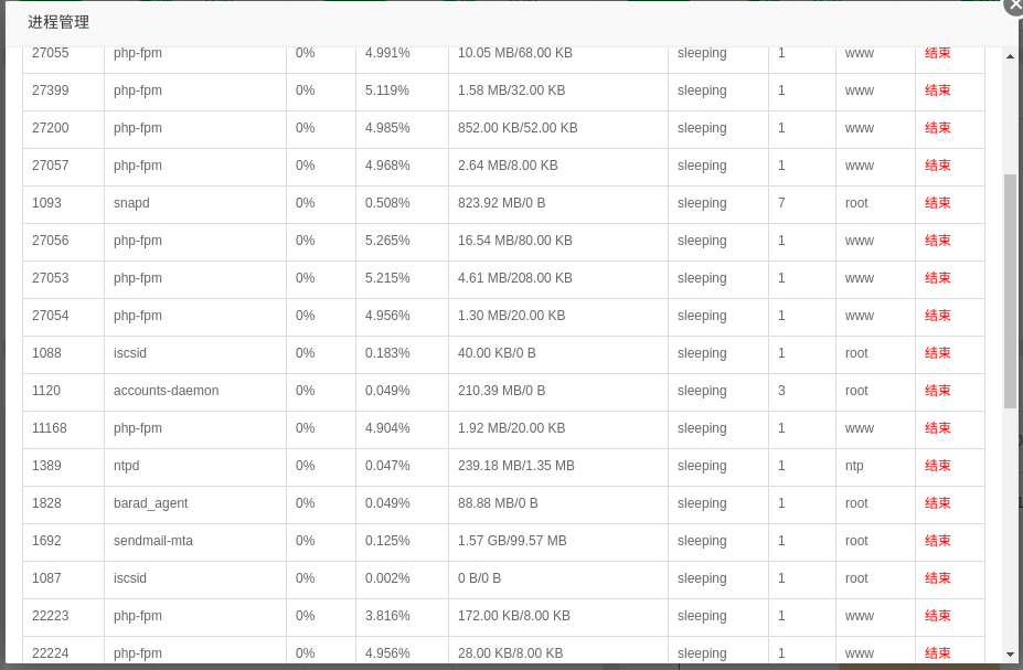

进程里查看一下内存占用情况
发表于 2018-8-6 16:28:27 | 显示全部楼层
CharLin 发表于 2018-8-2 10:10
进程里查看一下内存占用情况
补充了一张图,在第一位
