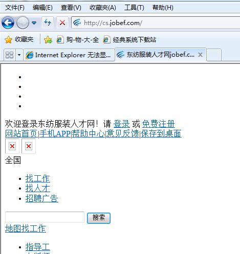

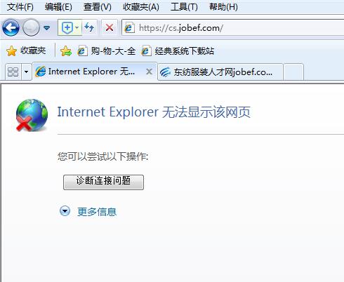

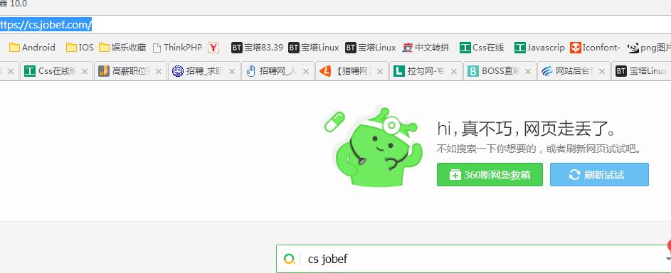

这是我下面的打开出错的截图
360的兼容模式打不开
360兼容模式打不开
360兼容模式打不开
IE也打不开
IE打不开
IE打不开
但是使用http访问IE是正常的
http在ie可以打开
http在ie可以打开
