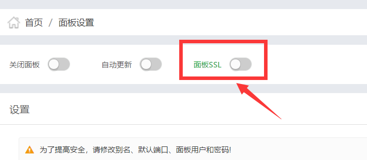

在面板设置,点了  面板ssh,现在导致面板打不开了,求指点下
如图
如图

发表于 2018-8-10 15:59:06 | 显示全部楼层
试试在IP前加https://访问面板地址

发表于 2018-8-10 16:13:20 | 显示全部楼层
和妖er 发表于 2018-8-10 16:05
您好,试过了,在好几个浏览器中都试了,确实打不开。
另外,因为在面板中关闭了ssh的连接,所以,没法登 ...
是面板SSL
发表于 2018-8-10 16:15:52 | 显示全部楼层
用SSH客户端连接上服务器,复制下面的代码并回车
关闭面板SSL:rm -f /www/server/panel/data/ssl.pl && /etc/init.d/bt restart

感谢您的回复。
ssh客户端在面板中被我设置禁用了。
所以无法通过ssh连接面板进行关闭  面板ssh的操作。

是阿里云的ECS的话可以登录阿里云的控制管理台进行web端的远程连接,和ssh客户端一样的

是搬瓦工的vps.......
发表于 2018-8-10 16:27:18 | 显示全部楼层
jayguoxu 发表于 2018-8-10 16:22
是阿里云的ECS的话可以登录阿里云的控制管理台进行web端的远程连接,和ssh客户端一样的 ...
因为数据没有备份,又无法链接ssh客户端,如果重装的话,只能是重新安装vps
所以,想知道有没有其他方式,可以登陆控制面板。

发表于 2018-8-10 18:28:38 | 显示全部楼层
jayguoxu 发表于 2018-8-10 16:33
参考此连接https://blog.csdn.net/wuqianchun4084/article/details/80592069 在VPS控制台里面设置,也有w ...
谢谢大佬!!谢谢大佬!!问题已解决。感谢大佬!
