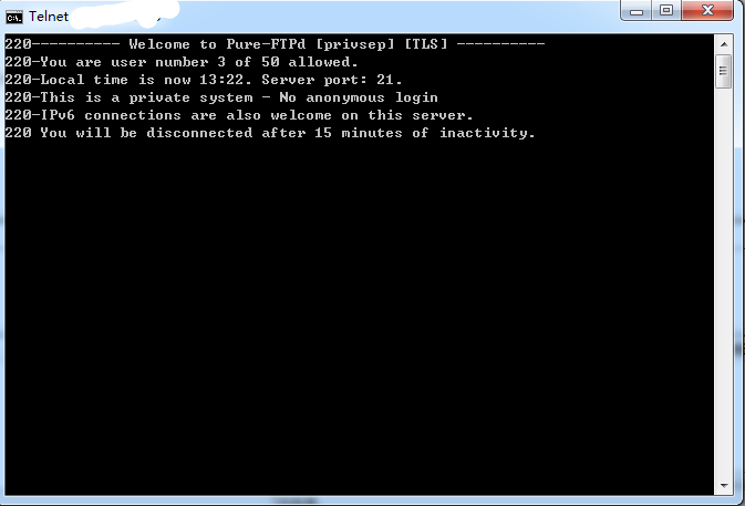

命令:telnet ip 21  测试 21端口返回信息如下:
测试21端口
测试21端口

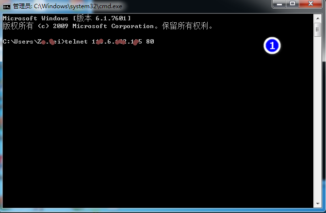

命令:telnet ip 80,如下3个图
测试80端口1
测试80端口1

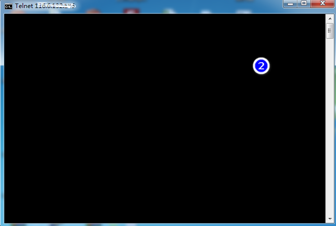

图1输入命令telnet IP 80,按enter到下图

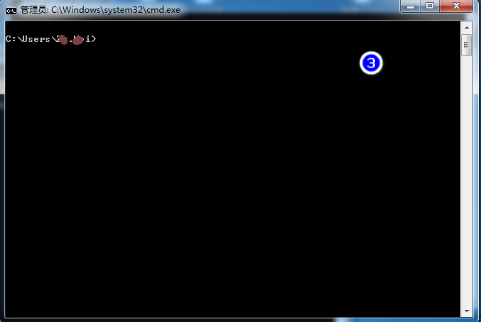

图2,光标在闪动,大概几分钟时间,跳回图3所示。图3没有像测试21端口那样返回一些信息。网上有人说telnet测试80端口如果是图3这样的,80端口是开放的。不知道对不对?请教哪位老大指点一下。谢谢。

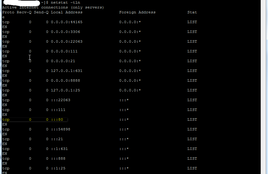

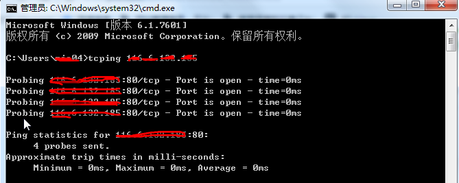

发表于 2018-8-15 11:38:45 | 显示全部楼层
netstat -tln看是否有0.0.0.0:80
有的话
tcping 服务器IP 80
发表于 2018-8-17 17:34:07 | 显示全部楼层
netstat 结果,有80端口
2018-08-17_172045.png tcping 结果提示 端口是开放的。
感谢兄弟的帮忙,非常感谢。
