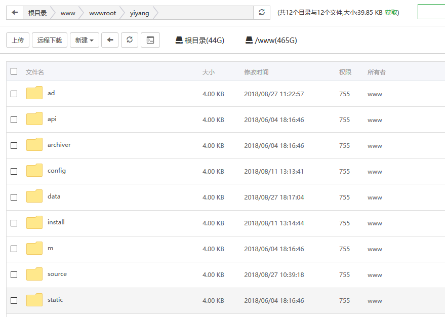

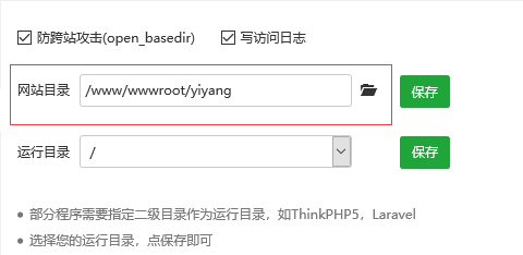

我已经安装了宝塔面板,同时也挂在了数据盘www,而且网站的目录里也设置的是www,如下图:

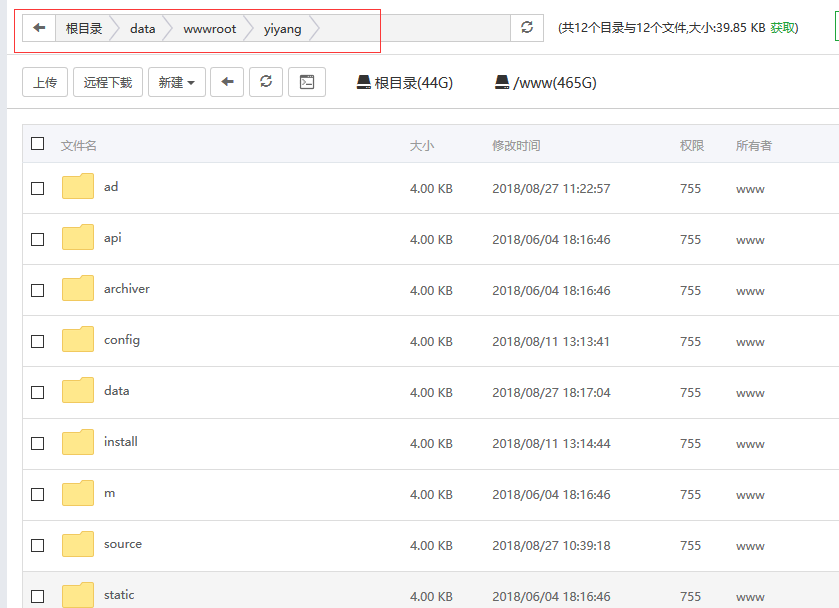

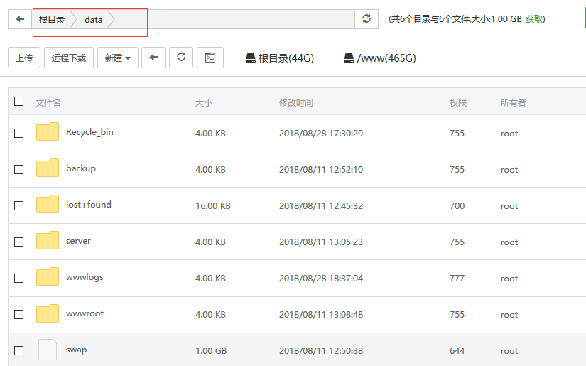

明明写的是:www盘符,但是在根目录里却有一个data盘,数据同步进行,如下图:
根目录里有个data盘,里面自动生成www盘,而且数据同步。

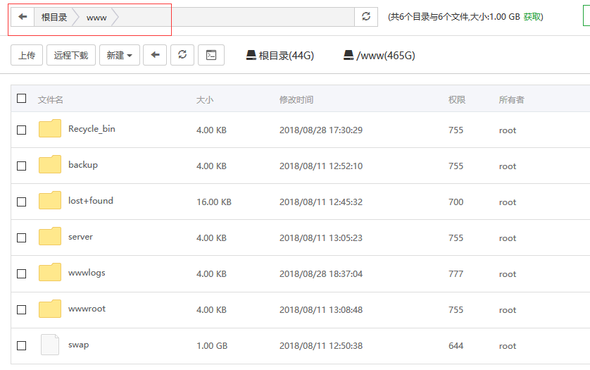

www盘的情况如下图:

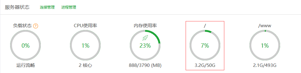

那么直接导致的问题就是根目录的占用空间越来越大,如下图:
请问有什么办法,关闭根目录data盘的数据同步吗?

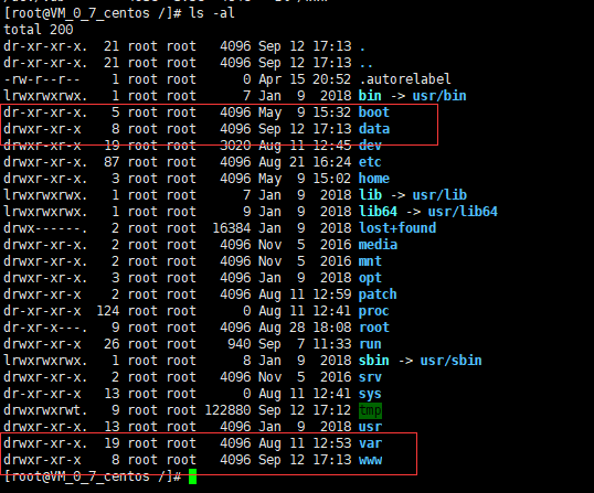

发表于 2018-9-9 20:46:46 | 显示全部楼层

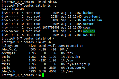

查看软硬链接:(如果你这种两个盘的大小是同步增加的话应该是硬连接)
  1. cd /data/
  2. ls -l
看有没有文件夹是带箭头符号的。
查看你的盘的挂载情况:
  1. cd /
  2. df -h
看看是不是/www的目录挂载有问题
发表于 2018-9-12 17:13:13 | 显示全部楼层
看有没有文件夹是带箭头符号的。
按照你说的指令,我操作了,结果是这样的:
应该是不存在问题的
