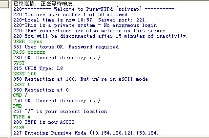

ftp连不上
发表在 Linux面板2017-4-7 12:48 [复制链接] 6 3312
服务器环境: CentOS Linux 7.3.1611 (Core)
面板版本:3.6.0
腾讯云服务器,放行所有端口,面板里也放行了FTP的端口
注意:改了默认端口21为221 就不行了(21端口可以连接)

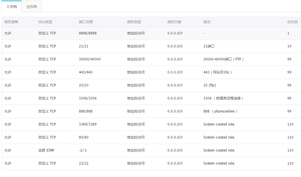

发表于 2017-4-8 22:40:03 | 显示全部楼层
在安全组里添加规则,对221端口放行就行了,我之前连21端口都连接不上,刚刚看了你的问题,才想起安全组配置,我去添加了21端口就可以连接了

发表于 2017-4-17 14:23:45 | 显示全部楼层
1.注意内网IP和外网IP
2.检查ftp服务是否启动 (面板首页即可看到)
3.是否是用被动模式连接
4.检查防火墙20端口 ftp 21端口及被动端口20000 - 30000是否放行 (如是腾讯云还需检查安全组)
5.更换ftp软件尝试能否连接

发表于 2017-11-27 15:16:24 | 显示全部楼层
响应:  227 Entering Passive Mode (172,31,176,149,156,5)
命令:  TYPE A
响应:  200 TYPE is now ASCII
命令:  LIST
错误:  无法打开传输通道。原因:由于连接方在一段时间后没有正确答复或连接的主机没有反应,连接尝试失败。
错误:  无法取得目录列表
命令:  REST 0
