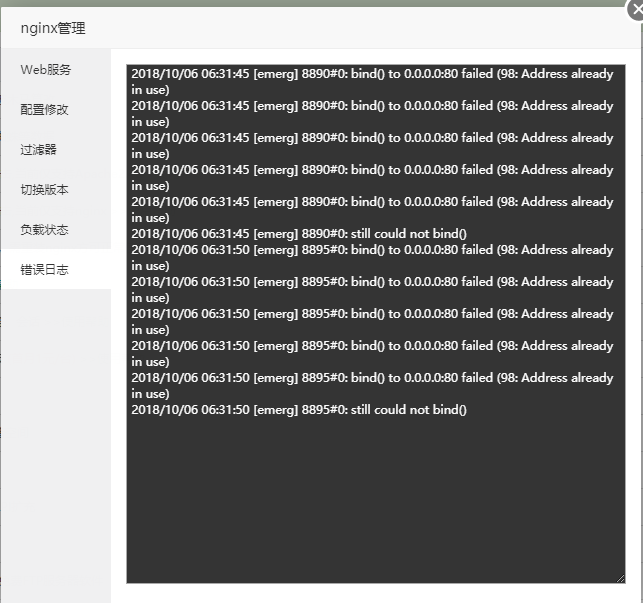

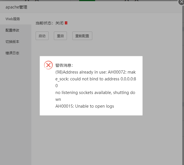

【已回应】装不了apache跟nginx。
发表在 Linux面板2018-10-6 18:14 [复制链接] 4 2092
发表于 2018-10-8 11:00:33 | 显示全部楼层
不是安装上了吗
启动不了是因为你服务器有其他服务占用了80端口
输入以下命令看看是啥服务占用的
  1. lsof -i :80
如果出现的是httpd说明是系统自带的apache
输入以下命令清除
  1. yum remove httpd -y
发表于 2018-10-8 16:48:36 | 显示全部楼层
河妖 发表于 2018-10-8 11:00
不是安装上了吗
输入以下命令看看是啥服务占用的
请问显示这个用什么代码删除?
发表于 2018-10-8 16:54:20 | 显示全部楼层
不是安装上了吗
输入以下命令看看是啥服务占用的
你发的这个删除代码不对,
我是用apt-get remove apache*这个删除的
发表于 2018-10-8 16:58:17 | 显示全部楼层
88095688095 发表于 2018-10-8 16:54
你发的这个删除代码不对,
嗯 我以为你是centos的系统
