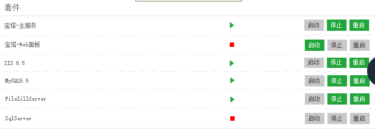

Win2012,宝塔win面板5.4版本。
点击启动后
一直正在处理,请稍后。。。
无解,启动不了。
已使用面板修复,但,未见效果。
求大神给指导一下。

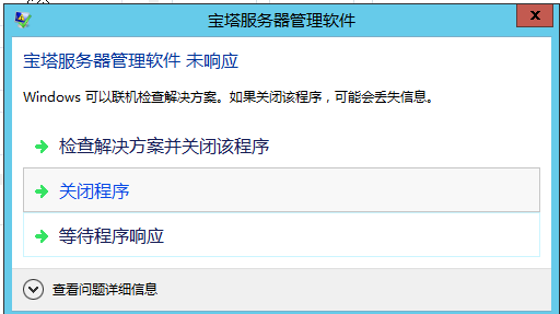

修正一下。
这里并没有执行,出现这个后,“正在处理,请稍后···”,是假死状态,点击一下后,出现报错。
