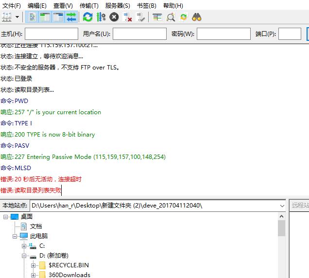

FTP无法链接
发表在 Linux面板2017-4-12 02:06 [复制链接] 18 30450
  1. 命令:        PWD
  2. 响应:        257 "/" is your current location
  3. 命令:        TYPE I
  4. 响应:        200 TYPE is now 8-bit binary
  5. 命令:        PASV
  6. 响应:        227 Entering Passive Mode (115,159,157,100,146,156)
  7. 命令:        MLSD
  8. 错误:        目录列表被用户终止
  9. 状态:        已从服务器断开
  10. 状态:        正在连接 115.159.157.100:21...
  11. 状态:        连接建立,等待欢迎消息...
  12. 状态:        不安全的服务器,不支持 FTP over TLS。
  13. 状态:        已登录
  14. 状态:        读取目录列表...
  15. 命令:        PWD
  16. 响应:        257 "/" is your current location
  17. 命令:        TYPE I
  18. 响应:        200 TYPE is now 8-bit binary
  19. 命令:        PASV
  20. 响应:        227 Entering Passive Mode (115,159,157,100,127,123)
  21. 命令:        MLSD
  22. 错误:        20 秒后无活动,连接超时
  23. 错误:        读取目录列表失败
  24. 状态:        已从服务器断开
  25. 状态:        正在连接 115.159.157.100:21...
  26. 状态:        连接建立,等待欢迎消息...
  27. 状态:        不安全的服务器,不支持 FTP over TLS。
  28. 状态:        已登录
  29. 状态:        读取目录列表...
  30. 命令:        PWD
  31. 响应:        257 "/" is your current location
  32. 命令:        TYPE I
  33. 响应:        200 TYPE is now 8-bit binary
  34. 命令:        PASV
  35. 响应:        227 Entering Passive Mode (115,159,157,100,148,254)
  36. 命令:        MLSD
  37. 错误:        20 秒后无活动,连接超时
  38. 错误:        读取目录列表失败
  39. 状态:        已从服务器断开
  40. 状态:        正在连接 115.159.157.100...
  41. 状态:        Connected to 115.159.157.100
  42. 状态:        读取目录列表...
  43. 状态:        Listing directory /root
  44. 状态:        列出“/root”的目录成功
  45. 状态:        读取“/”的目录列表...
  46. 状态:        Listing directory /
  47. 状态:        列出“/”的目录成功
  48. 状态:        读取“/www”的目录列表...
  49. 状态:        Listing directory /www
  50. 状态:        列出“/www”的目录成功
  51. 状态:        读取“/www/wwwroot”的目录列表...
  52. 状态:        Listing directory /www/wwwroot
  53. 状态:        列出“/www/wwwroot”的目录成功
  54. 状态:        正在创建目录“/www/wwwroot/abc”...
  55. 状态:        读取“/www/wwwroot/abc”的目录列表...
  56. 状态:        Listing directory /www/wwwroot/abc
  57. 状态:        列出“/www/wwwroot/abc”的目录成功
  58. 状态:        已从服务器断开
  59. 状态:        正在连接 115.159.157.100:21...
  60. 状态:        连接建立,等待欢迎消息...
  61. 状态:        不安全的服务器,不支持 FTP over TLS。
  62. 状态:        已登录
  63. 状态:        读取目录列表...
  64. 命令:        PWD
  65. 响应:        257 "/" is your current location
  66. 命令:        TYPE I
  67. 响应:        200 TYPE is now 8-bit binary
  68. 命令:        PASV
  69. 响应:        227 Entering Passive Mode (115,159,157,100,128,44)
  70. 命令:        MLSD
  71. 错误:        20 秒后无活动,连接超时
  72. 错误:        读取目录列表失败
  73. 状态:        已从服务器断开
  74. 状态:        正在连接 115.159.157.100:21...
  75. 状态:        连接建立,等待欢迎消息...
  76. 状态:        不安全的服务器,不支持 FTP over TLS。
  77. 状态:        已登录
  78. 状态:        读取目录列表...
  79. 命令:        PWD
  80. 响应:        257 "/" is your current location
  81. 命令:        TYPE I
  82. 响应:        200 TYPE is now 8-bit binary
  83. 命令:        PASV
  84. 响应:        227 Entering Passive Mode (115,159,157,100,126,116)
  85. 命令:        MLSD
  86. 错误:        20 秒后无活动,连接超时
  87. 错误:        读取目录列表失败
m密码都是对的,就是不显示目录

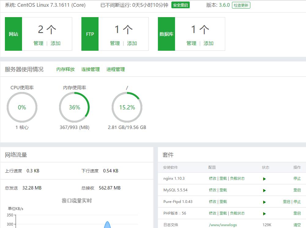

确认安全策略组和IP没有问题,而且这是今天刚搭好的
密码正确登陆,但是不显示文档目录

1.注意内网IP和外网IP
2.检查ftp服务是否启动 (面板首页即可看到)
3.是否是用被动模式连接
4.检查防火墙20端口 ftp 21端口及被动端口20000 - 30000是否放行 (如是腾讯云还需检查安全组)
5.更换ftp软件尝试能否连接
