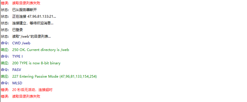

ftp连接成功但是无法远程获取目录列表
发表在 Linux面板2018-11-10 10:32 [复制链接] 16 22314
在网上查了半天,没有解决。
然后根据宝塔官网提出的教程也没有解决,不知道是我哪儿配置错了,往大神指教,感激不尽!

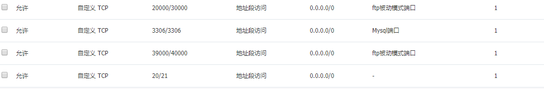

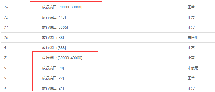

阿里云安全组,宝塔ftp配置文件的ip以及端口都配置好了,还在安全哪儿配置了20000-30000和39000-40000端口,但是重载重启后还是来不起。

建议您先全部放行端口,然后再试试,如果可以再放行自己需要的端口。

再请问一下您,如何设置宝塔ftp的连接超时时间,我连接是只要超过二十秒就重新连接,是不是这儿的问题?
