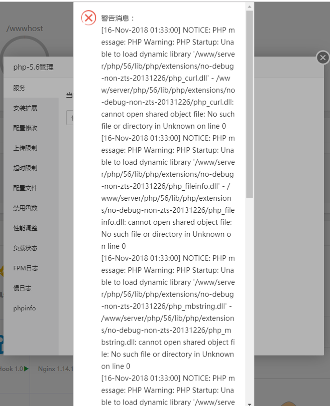

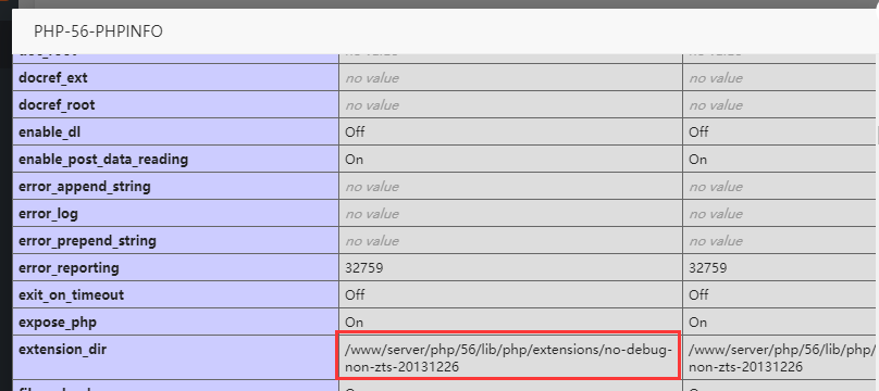

PHP5.6 使用面板安装了扩展后,这边的extension_dir目录就变为了这个,但是我如果想开启php_mbstring这类普通扩展,在配置文件内修改后,重启PHP就报错,请问有什么办法吗?

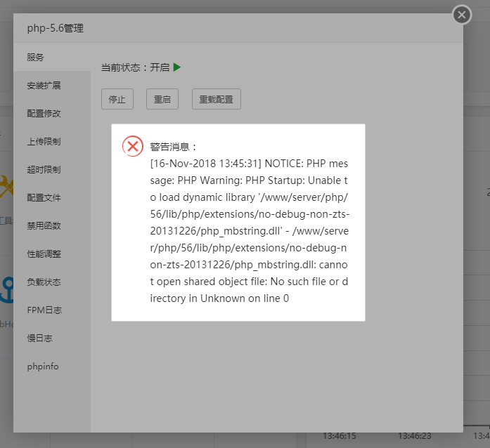

重装了以后,还是一样,默认安装完extension_dir就是不变的,然后我安装了一个扩展,再开启了mbstring扩展,重启就报错了

我就是改了php.ini后,然后重启服务,就提示这个错误了,但是还是重启成功了。
