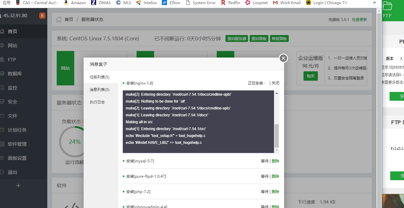

宝塔最新版不能安装软件.全部显示等待中

发表于 2018-11-25 09:27:40 | 显示全部楼层
装这个 :
  1. https://www.bt.cn/bbs/thread-1186-1-1.html
再执行更新:
  1. curl http://download.bt.cn/install/update_to_6.sh|bash

  1. 看我新帖子。已经说明

你先装一下5.9的试试,看看能不能成功,如果成功了说一下,我也重新装一下

  1. 可以手动升级到6.X
