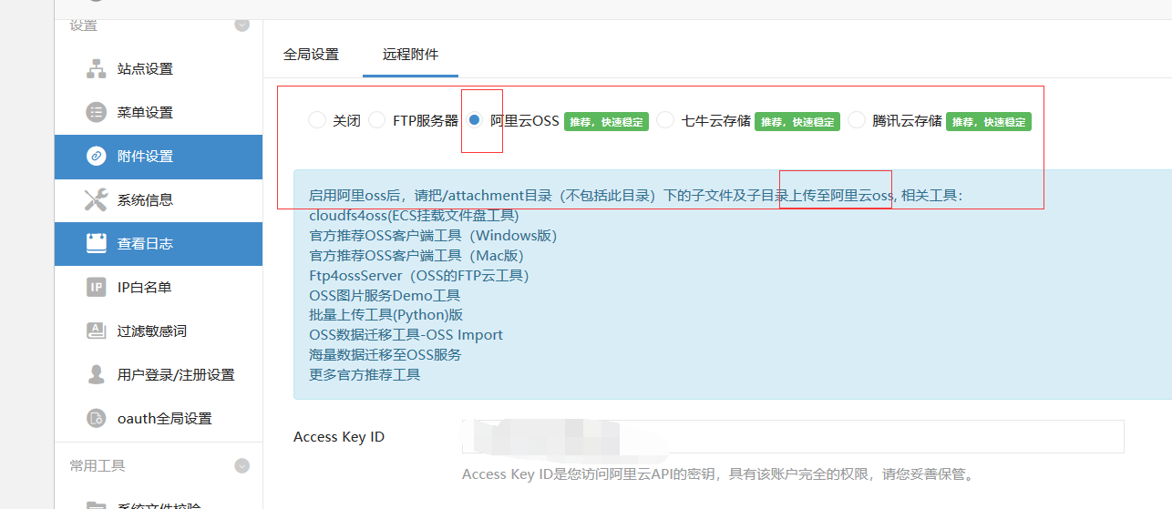

启用阿里oss后,请把/attachment目录(不包括此目录)下的子文件及子目录上传至阿里云oss
只讲如何快速把/attachment目录上传至阿里云oss

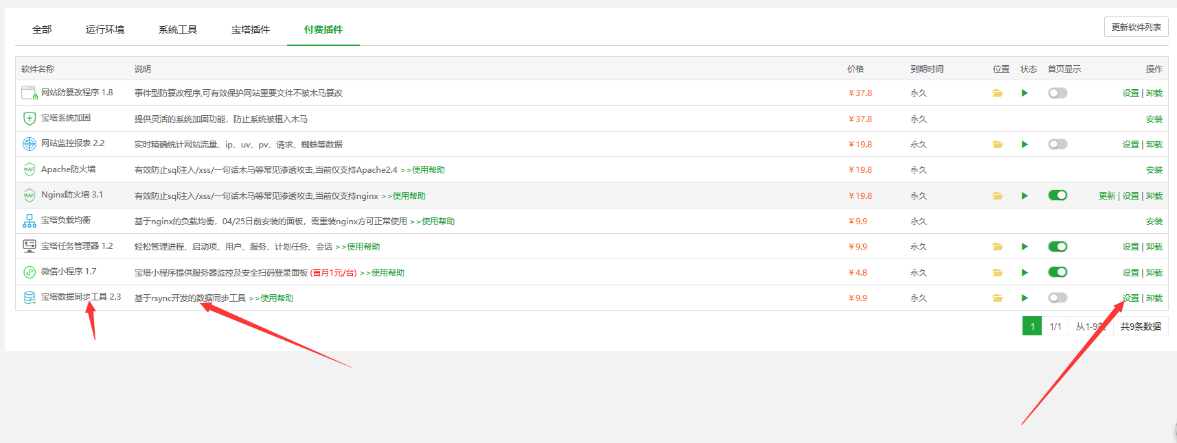

打开宝塔
宝塔数据同步工具,注意了,同步同步同步同步,是把两个目录同步成一样的,你的OSS要是空的才行,不然会被同步掉哦

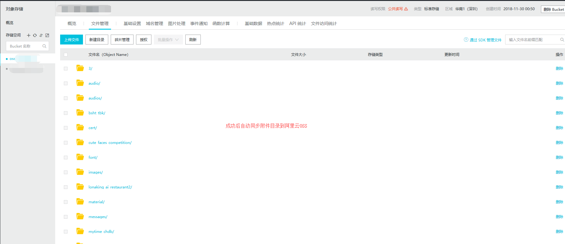

设置你的微擎附件目录同步我们刚刚挂载的阿里云OSS,完美搞定,有些开发者没有使用OSS也不要紧
这是我发现最简单最快速的附件分离上传阿里云OSS的方法。有更好方案的小伙伴可以下方留言
