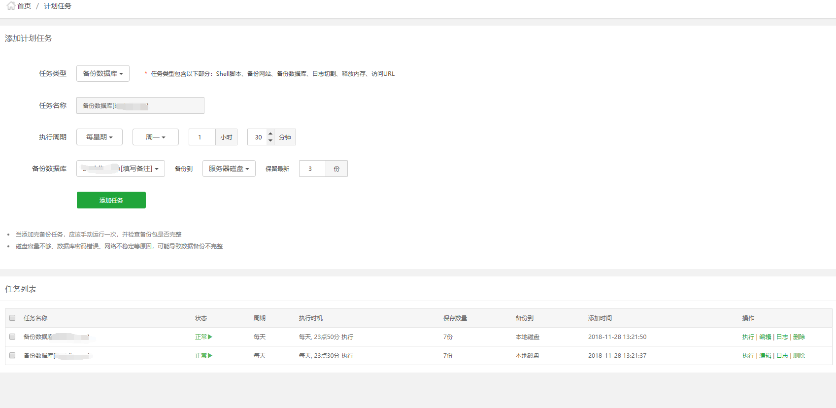

你好,计划任务里面备份数据库没有地方可以改脚本呢
计划任务
计划任务
