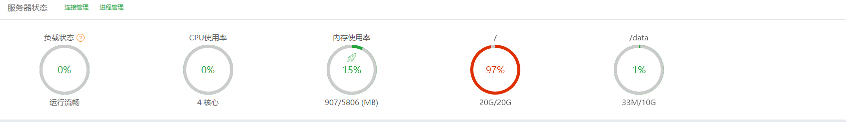

【已回应】求助,服务器异常爆满
发表在 Linux面板2018-12-5 16:05 [复制链接] 6 2138
③环境信息;CentOS Linux 7.2.1511 (Core)
参考那个论坛的清理办法,清理了,还是没有用,还是爆满97,求助

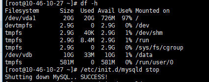

发表于 2018-12-5 16:14:15 | 显示全部楼层
  1. sudo find / -type f -print0 | xargs -0 du -h | sort -rh | head -n 10
使用这个命令,看看是什么文件导致的,如果这个命令列出的文件都不大,那就应该是网站或者日志的问题

发表于 2018-12-5 16:41:26 | 显示全部楼层
mingxue 发表于 2018-12-5 16:14
使用这个命令,看看是什么文件导致的,如果这个命令列出的文件都不大,那就应该是网站或者日志的问题 ...
表示看不懂,求助大佬
[root@10-46-10-27 ~]# sudo find / -type f -print0 | xargs -0 du -h | sort -rh | head -n 10
du: cannot access ‘/proc/4330/task/4330/fdinfo/5’: No such file or directory
du: cannot access ‘/proc/4330/task/4330/fdinfo/9’: No such file or directory
du: cannot access ‘/proc/4330/task/4330/fdinfo/10’: No such file or directory
du: cannot access ‘/proc/4330/fdinfo/5’: No such file or directory
512M        /swapfile
302M        /var/log/btmp-20181101
256M        /www/server/data/ib_logfile1
256M        /www/server/data/ib_logfile0
238M        /www/server/mysql/lib/libmysqld.a
157M        /var/log/btmp-20181001
139M        /var/log/btmp-20181201
102M        /usr/lib/locale/locale-archive
97M        /www/server/mysql/bin/mysqld
89M        /www/server/mysql/bin/mysql_client_test_embedded

发表于 2018-12-5 18:04:35 | 显示全部楼层
没有特别大的文件,应该都是零碎的小文件,网站源代码内有比较大的文件或者日志较多
发表于 2018-12-5 18:17:48 | 显示全部楼层
mingxue 发表于 2018-12-5 18:04
没有特别大的文件,应该都是零碎的小文件,网站源代码内有比较大的文件或者日志较多 ...
好的,我去看看,谢谢
