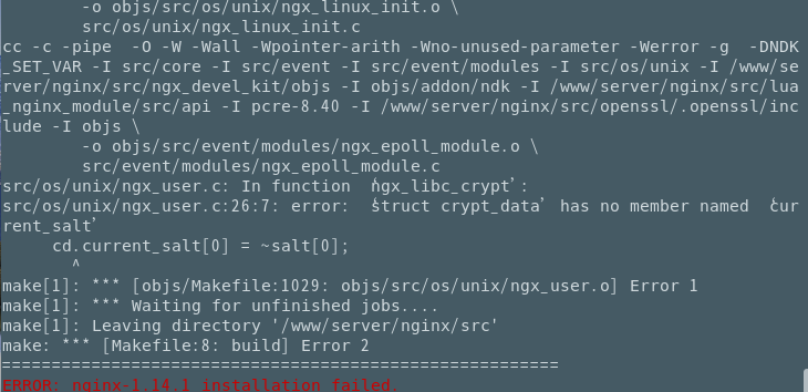

系统是fedora 29
宝塔面板是6.7
php7.2 mysql5.7 已经安装完毕
nginx 安装报错,错误信息如下: 2018-12-08 18-41-29 的屏幕截图.png
发表于 2018-12-10 10:04:26 | 显示全部楼层
您好,经过查看资料发现这是Fedora系统的一个bug,该系统中已经 将   crypt库从glibc切换到libxcrypt中,因此在编译的时候出现这个错误。为了您更好的体验,强烈建议您使用CentOS7系列的操作系统。感谢您对宝塔的支持!
https://trac.nginx.org/nginx/ticket/1469

你好,非常感谢你的答复,我是家用笔记本安装的fedora桌面系统,没法换centos,想问一下,这个bug后续能在BT面板里修复吗?
发表于 2018-12-25 18:33:53 | 显示全部楼层
葑心 发表于 2018-12-25 17:09
你好,非常感谢你的答复,我是家用笔记本安装的fedora桌面系统,没法换centos,想问一下,这个bug后续能 ...
这个是属于系统层面的bug,宝塔还没有办法做到。。。抱歉!
