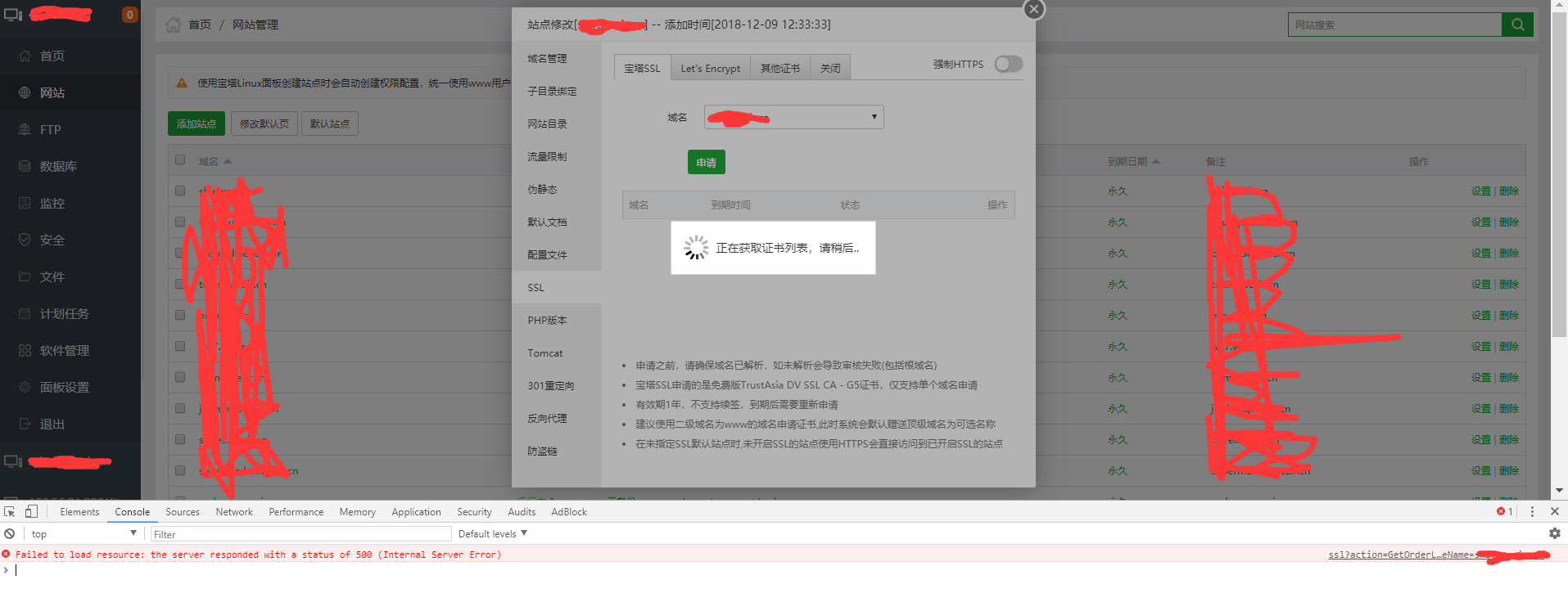

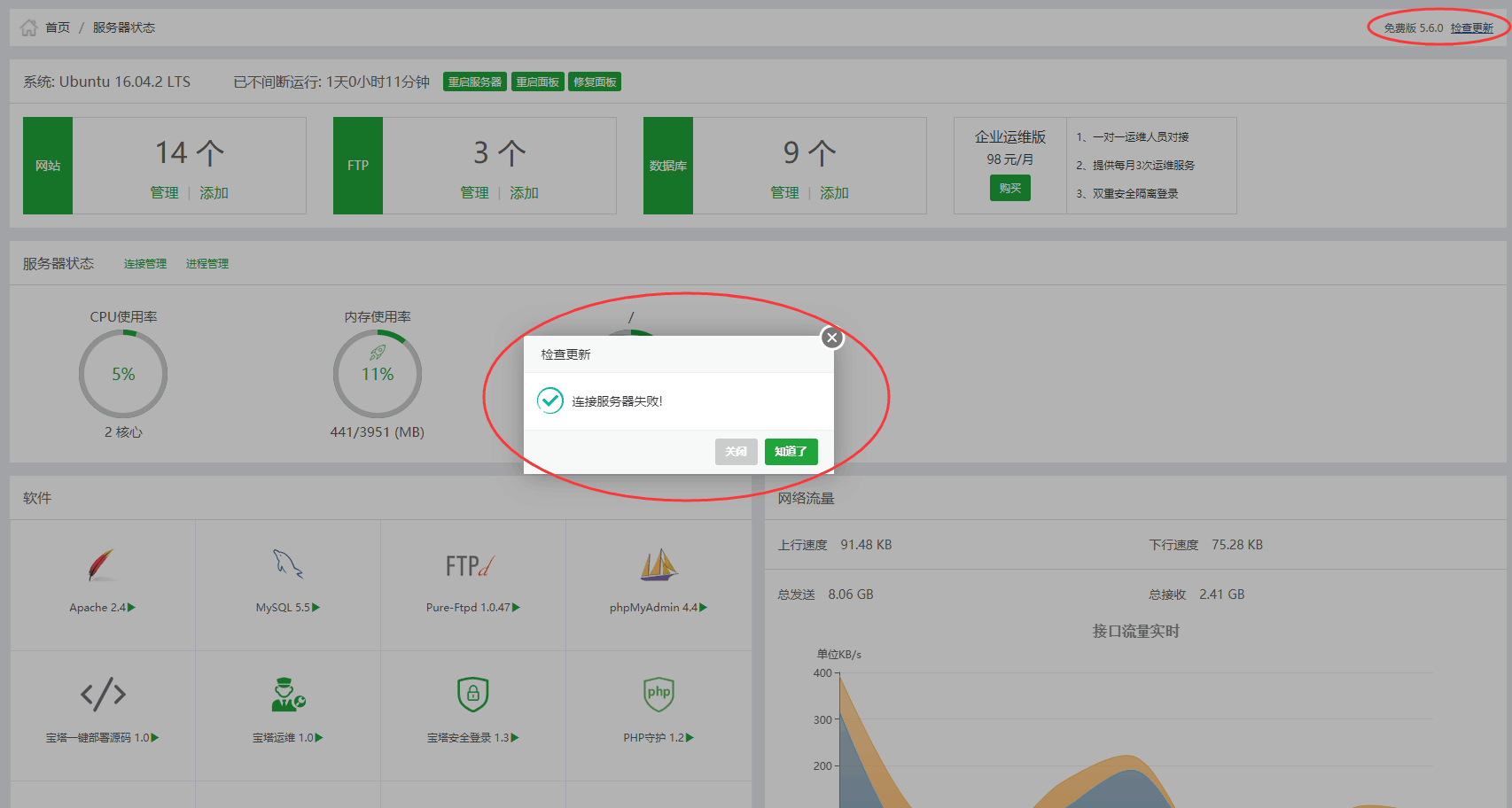

用 ssh  wget -O update.sh http://download.bt.cn/install/update.sh && sh update.sh 5.9.0   命令会不会对我现有的网站有影响?
另一个问题是 宝塔SSL 一年到期了,但我想重新申请时 无法获取证书列表,而且一直出现加载中 我看Console 有个500 错误,这些问题怎么解决?或者这跟面板无法更新有关?
跪求解决方法!!!!!

您好,
1、首先看下您的服务器能否连接到我们的下载节点  download.bt.cn ,如果不可以请调整下网络。
2、另外执行升级命令只是对宝塔面板的升级,一般对您站点没有影响的。
3、宝塔SSL证书的问题请检查1
发表于 2018-12-12 13:09:49 | 显示全部楼层
大炮运维V587 发表于 2018-12-10 16:00
您好,
2、 ...
节点可以链接,但时还是一样,不知道是否还是要调整下,如果要调整要怎么调整,是否有它自己的调整方法?前几天前还是正常的,这两天突然就这样了!
发表于 2018-12-12 15:43:06 | 显示全部楼层
shireli 发表于 2018-12-12 13:09
节点可以链接,但时还是一样,不知道是否还是要调整下,如果要调整要怎么调整,是否有它自己的调整方法? ...
您可以直接在本机指下host到我们官网,IP地址论坛上有
