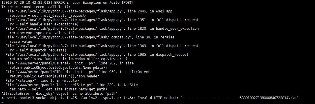

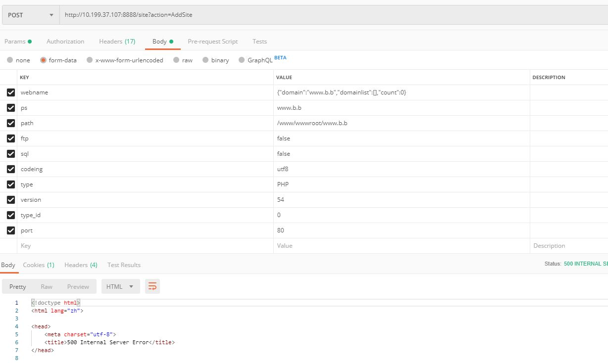

请问这个问题怎么解决?
无法通过宝塔API(已经添加API接口白名单)创建网站数据。
日志: bterror.JPG
postman返回: bterror2.JPG
发表于 2019-7-29 11:29:34 | 显示全部楼层
宝塔用户_vzwxhb 发表于 2019-7-29 11:07
请问这个问题怎么解决?
没传path参数
发表于 2019-7-29 11:32:10 | 显示全部楼层
已经传了啊
发表于 2019-9-26 22:30:40 | 显示全部楼层
厉害了,今天从6.9.9降级的5.9,各种图上那个报错,然后卸载了面板重装也不行,按LZ操作一波解决,赞
